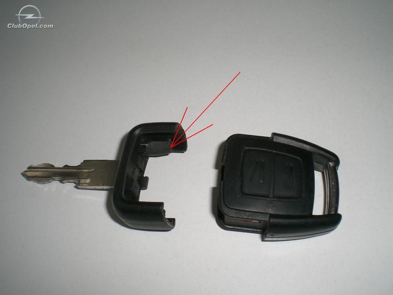

Salutare,
Cum reusesc sa scot si eu transponderul ala din cheie, trebuie sa schimb ecu si vreau sa las contactul meu + cheia mea si trebuie sa pun cipul din cheia ecu-lui nou. Am cautat pe net dar nu prea am gasit mare lucru, zicea un tip ca trebuie sa trag de el in sus, as incerca mai cu forta dar am inteles ca e cam scump daca il rup. Daca a facut cineva operatiunea si a tras puternic de el, astept si eu un raspuns. Va multumesc
