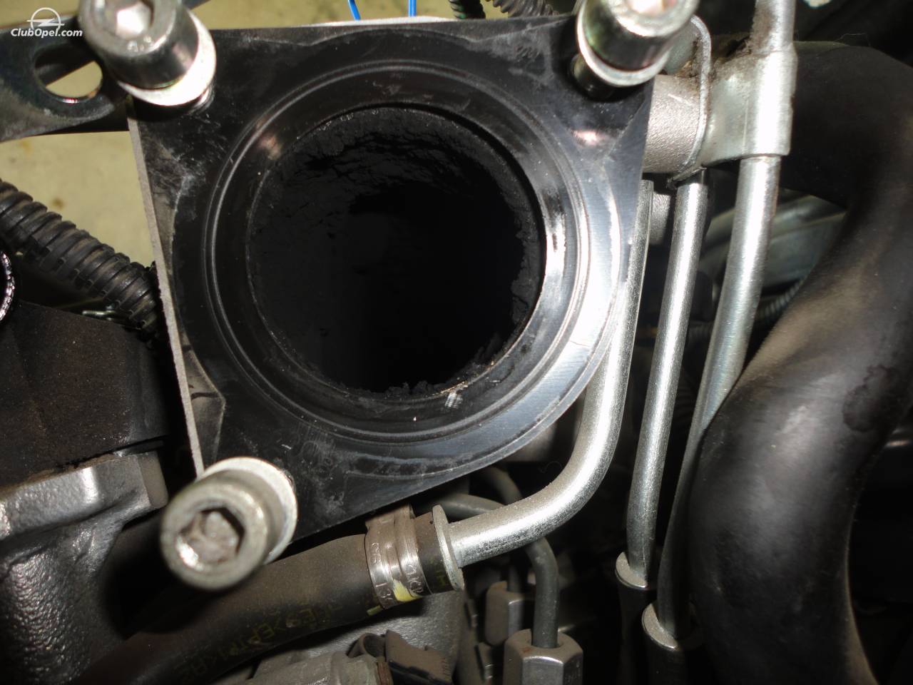

La mine cam asa arata galeria de admisie.. are destul de multa funingine. Am curatat doar vreo 10 cm si apoi am aspirat. A mai reusit sa curete cineva toata galeria?
  • jgyprime
  • Mesaje scrise: 9,929
  • Masina: Vectra 2005 Z19DT
Trebuie sa o demontezi ca sa o cureti cum trebuie, altfel risti sa ramana mizerie sau sa blochezi vreo valva...
