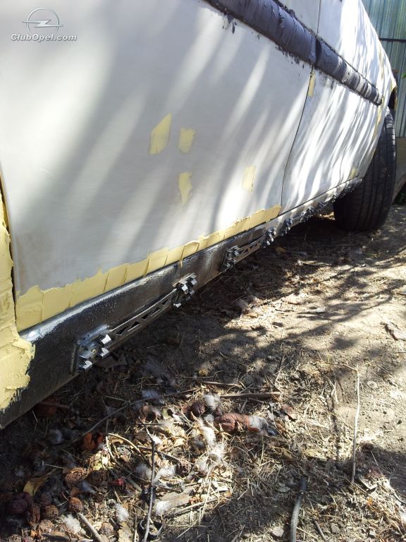

salutare...am montat eu praguri de b2 la b1. problema sta in felul urmator...la anumite opeluri astra g sunt cleme de prindere cu surub nu cu bolturi ca la vectra b.am luat cleme de alea,am masurat si le-am montat pe vectra.au acelasi sistem de clipsare al pragului insa se prinde pe masina cu susuburi. vezi in poza atasata

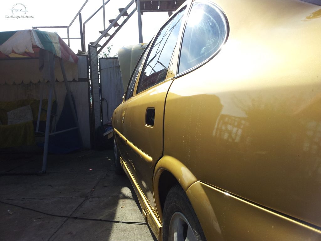

...si dupa vopsire...
