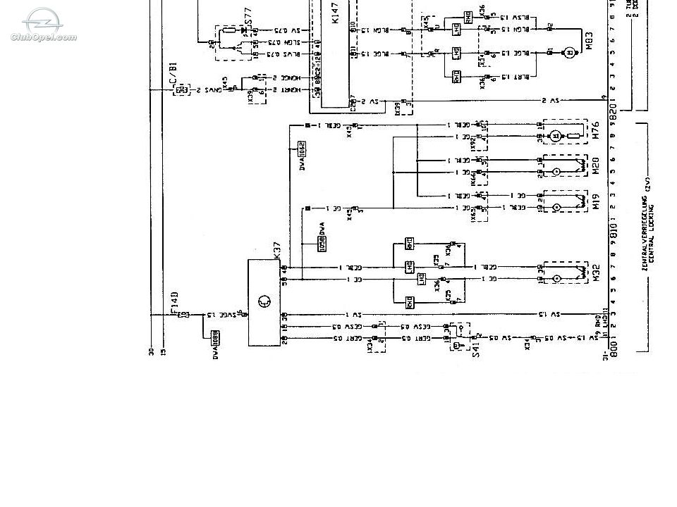

dragos, tu, sau stelea parca aveati un manual ceva, cu scheme electrice... poate va dati seama de acolo daca sunt fire pt inchidere la usa din spate....

iaca...eu sunt pe forum si am frontera A din 96 scurta. sa va confirm atunci - vorba lui Kriu. Masina NU ARE inchidere pe usa din spate. nici mie nu mi-a placut chestia asta - ca si colegului - asa ca am luat masuri. se face in felul urmator : se trage fir de la inchiderea dintr-una din usi (eu am luat de la sofer) pana in spate. se cumpara un motoras(care din cate imi aduc aminte vine si cu o tija) - costa 15 lei nou de la astia care vand piese. se duce la un meserias care in 40-50 min si cu 40 de lei - face tot ce trebuie. mie mi s-a parut simplu si ...destul de ieftin. de juma de an de cand am montat-o merge perfect.
sper sa te ajute
bafta la montaj

M19 si M20 sunt tot motorase? sincer nu prea ma pricep la schemele astea... dar pot sa-ti spun ca nu avem nici in usa de la sofer... acolo este numai comanda pentru cel de la usa din dreapta. cu alte cuvinte daca incui usa din dreapta cu cheia, nu se va incuia si cea din stanga.
M76 mi se pare putin diferit fata de M20 si M19...
