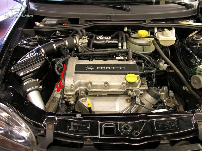

Bobi unde este situat termostatul si cum imi dau seama daca este inchis?

Ala e termostatul , e prins in cateva suruburi (vezi poza mai jos)

Are x12xe, motorul postat de mine mai sus
