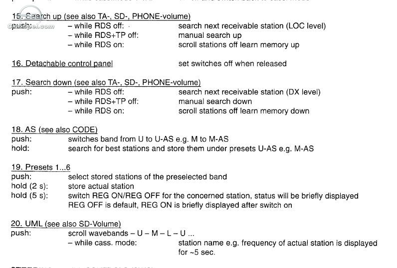

vreau sa il tin pe ala original. cat costa reparatul la cid?
pe ce apas ca sa memoreze?
  • luciraica
  • Mesaje scrise: 2,001
uite ce am gasit:
