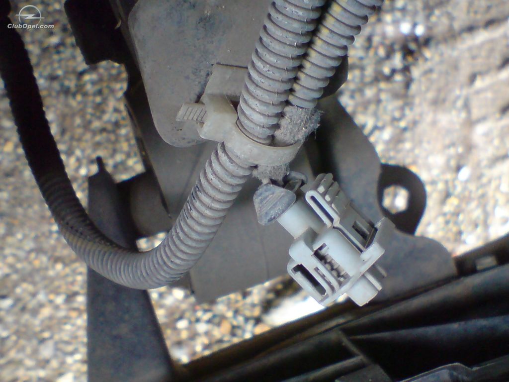

Zilele trecute umbland pe la motor am dat de mufa aceasta care nu stiu de la ce vine.
Poate stiti voi?
Merci
Astra g Z16SE benzina

ai proiectoare la masina?

Chiar daca are sau nu proiectoare acea mufa nu este de la proiectoare.

Nu vad prea bine in poza sistemul de prindere, dar cred ca este mufa de la motorasul spalatorului de faruri.

ideea e ca si eu am asa ceva la masina legate pe sub bara din fata si banuiam ca-s pentru proiectoare

mufa de spaltoare sigur nu e.aia e neagra si ceva mi mare.se afla in spatele carenajului roata dreapta,linga reservorul lichidului de parbriz

Nu am nici proiectoare nici spalator faruri si din ce am vazut nu e nici precablata (poate ma insel, dar am cautat firele pentru geamuri electrice spate si nu le-am gasit, de aici am presupus ca nu e precablata cum sunt unele modele). O sa incerc maine sa fac o poza mai de aproape. Nu stiu daca se vede bine in poza dar este pozitionata cam pe mijloc, sub joja.

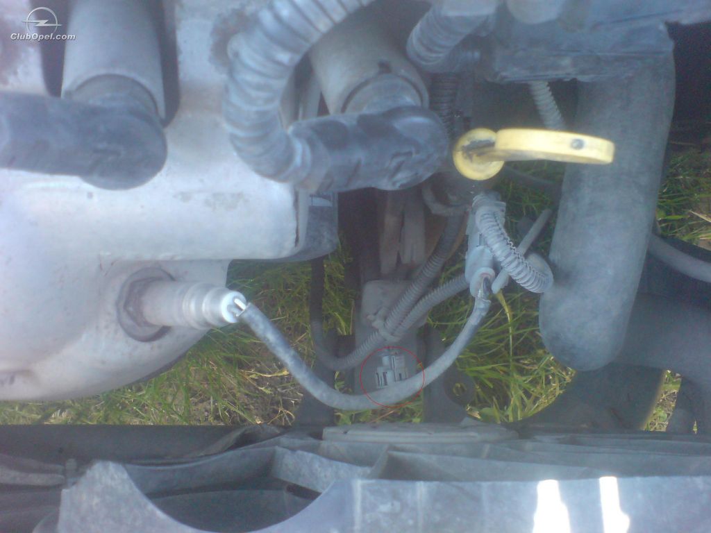

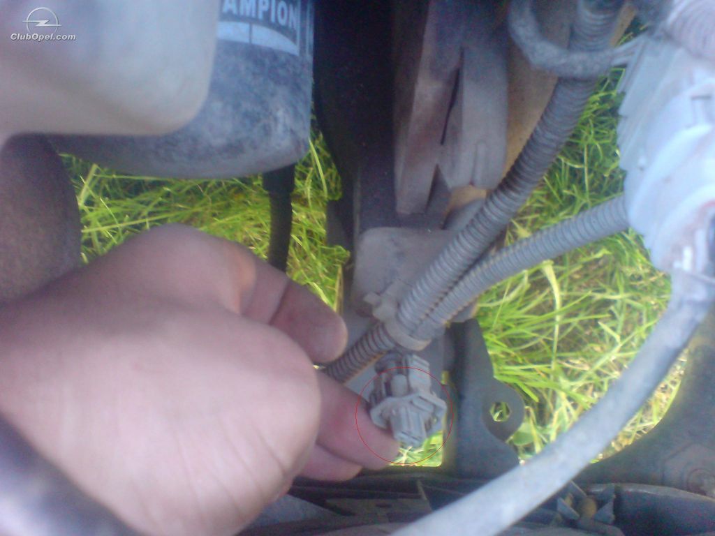

Am adaugat niste poze mai bune. Sper sa se vada mai bine

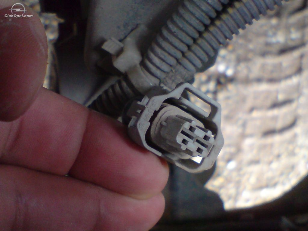

am gasit in TIS toate mufele pomenite de voi mai sus si nu e nici una dintre acestea...
nici de la proiectoare, nici de la senzorul de temperatura.

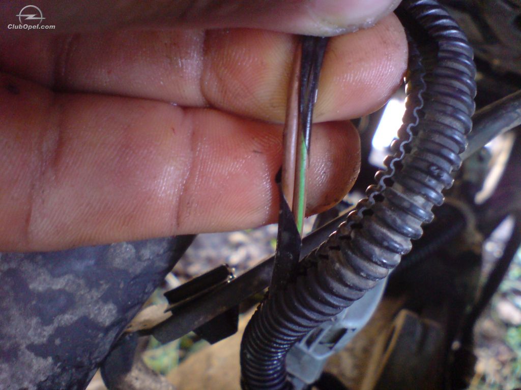

poti sa decojesti putin invelisul de la mufa si sa-mi zici ce culori au firele?
poti sa vezi daca are vreun cod pe ea?
am gasit insa o mufa asemanatoare insa e pentru alte motoare si seamana cu mufa B10 Sensor - Temperature, engine oil
partea proasta e ca TIS zice ca aceasta mufa trebuie sa fie neagra nu gri...

2 fire. Unu maro altu maro cu o dunga verde. Si am observat ca duc in ECU. Sa fie sensor ulei?
