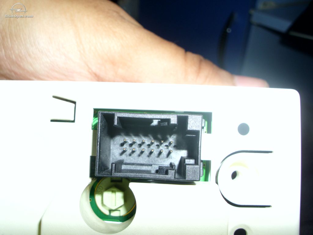

Salut am un TID de astra g si a si eu nevoie sa aflu care sunt pinii de alimentare , pinii pentru radio ...etc. Ma poate ajuta cineva? Multumesc!
  • dew
  • Mesaje scrise: 940
  • Masina: Astra 2002 Y22DTR
  • Cont inregistrat: 07 Jun 2008
negru +12v contact siguranta 13 pin 1
rosu alb Siguranta AA (Radio ON) pin 2
rosu +12v continuu siguranta 34 pin 3
gri galben Siguranta 58 (dimmer) pin 4
albastru alb Senzor temperatura ext pin 5
maro Masa pin 6
albastru Senzor temperatura exterioara pin 7
albastru rosu Odometer signal pin 9
maro rosu SCL(Serial Clock Line) pin 10
maro negru alb SDA(Serial Data Line) pin 11
maro gri verde MRQ(Master Request Line) pin 12
  • wizard.time
  • Mesaje scrise: 561
  • Locatie: Gorj
  • Masina: Astra 2002 Z16XE
  • Cont inregistrat: 24 Nov 2010
maro alb Diagnose plug pin 8

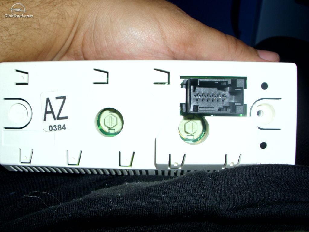

Datorita un coforumist "binevoitor" m-am pricopsit cu un TID cu pixeli intrerupti- morti,l-am luat in casa,i-am curatat contactele problema este ca as vrea sa-l alimentez pe "banc" sa zic asa,dar nu stiu care sunt pinii care il alimenteaza,postez mufa lui daca ma poate ajuta cineva sa-mi indice corect care sunt pinii
  • wizard.time
  • Locatie: Gorj
Pin1 si Pin3 plus si pin 6 masa.
  • vallyyy
  • Mesaje scrise: 1,624
  • Masina: Astra 2006 Z14XEP
Am reusit intr-un final,oricum e compromis nu am ce sa-i mai fac...multumesc de raspuns
