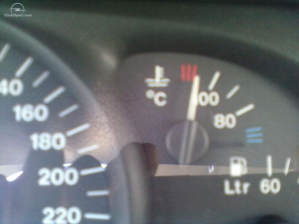

Va salut este primul meu post pe acest forum nu cunosc pe nimeni nu stiu la cine sa apelez dar sper sa primesc niste sfaturi de la cei ce sunt mai vechi pe forum si au sau au avut experiente cu opel vectra.Am un vectra 1.6 16v 2001 si am o problema cu racirea in sensul ca ventilatorul nu porneste sub nici o forma...temp. la motor urca fregvent peste 100 de grade mai ales in oras la drum lung sta stabila la 90 dar in oras e jale ..nu mai pot circula cu ea calez motorul sau ard garnitura de chiuloasa ce sa ma fac ce ar putea fi si ce costuri ar fi pentru a rezolva treaba .Nu stiu cum functioneaza ventilatorul da din cate am mai auzit stiu ca functioneaza pe viteze nu stiu cum pe 3 viteze si no..dar am observat ceva am riscat adica intamplator s-a intamplat ca nu aveam ce face intr-o zi in oras a pornit pana la urma dar temp. la motor arata 100+ grade era acul pe rosu am oprit masina unde aveam acces eram intr-o zona agolomerata nu avem unde sa opresc si deasta am ajuns in situatia asta..dar pana la urma am gasit loc am oprit auzeam un mic zgomot am deschis capota si ce sa vezi ventilatorul mergea..si invartea chiar furios sa zic asa.Am zis ce bine ca s-a revenit si asa... da de unde cand am pornit iara din nou dupa 1 km temp 100+ am oprit masina nu si motorul am deschis capota ventalatorul nu mergea merg iara la volan ma uit la temp deja intrase din nou pe rosu moment in care pleaca ventilatorul iar acul cade repede pana pe la 95-97 de grade dupa care se opreste ventilatorul.NU stiu ce ar putea fi oricum ceva nu e bine porneste prea tarziu ventilatorul si in ritmul asta omor motorul deci cine ma poate ajuta cu un sfat o sa-l primesc cu bucurie.Numai bine FZO 😊

aha ms ksper e de ajutor ce mi-ai spus adevarul e ca nu m-am uitat cum se comporta lichidul de racire in vas ..nu mi-a trecut prin cap o sa ma uit si in vas cand o mai trece de 100.Si inca ceva nu e vb ca termostatul deschide la 100 de grade ala nu are treaba deschide bine asta se poate vedea cand e motorul rece dupa primi 5-6 km pana se incalzeste motorul si odata cu el si lichidul pt prima oara cand ajunge la 90-92 de grade atunci deschide pt a lua lichidul rece din radiator efectul se vede clar scade acul pe la 80 de grade cand deschide prima oara ...deci el deschide bine problema vine dupa ce deschide de cateva ori si se incalzeste si apa in radiator si nu merg la drum lung cu viteza sa-l raceasca curentu de aer atunci vine problema ca degeaba deschide termostatul sa ia ce e rece in radiator daca si radiatorul sta sa fiarba ca nu porneste ventialtorul la timp..uite si o poza sa vedeti pe la ce temp merg eu cu masina prin oras... in treapta 1 2 si 3 nu scade sub 100 ca nu am viteza suficienta sa racesc radiatorul in mers daca apuc sa dau 4 si merg 1 min cu 60-65 pe la 2000 de ture incepe sa revina acul la 90 dar dupaia la primu semafor sau oprire de peste 1 min iara 100+ uite si o poza sa vedeti la ce temp. lucreaza mororul in oras ...si aici inca nu pornise ventilatorul eu unu zic ca un motor nu poate lucra normal la 110 sau 115 grade sau pe unde o fi acul pe rosu..iti dai seama ca se dilata pistoanele la maxim poate mai dau in altele crapa chiuloasa sau ceva ard garnitura de chiuloasa..si doar asa zilele astea aveam un drum la bucuresti si trebuia sa merg pe valea prahovei si sti ce cozi de km intregi se fac acolo cu viteza maxima de 20 la ora mers numai 1 si 2 cred ca omoram motoru sigur se suda inauntru 😢 asa ca daca are cineva o ideie de ce nu imi porneste ventilatorul normal si daca pot verifica eu ceva fara s-o duc la sacali in service va rog sa-mi spuneti.Bafta

Fa o diagnoza si vezi cat ''spune'' softul de diagnoza ca ai in parametri. Tine softul conectat la masina de dimineata, la prima pornire si stai pana cand deschide prima oara termostatul(aproximativ 26minute). Vezi ce valoare a agentului de racire ai pe soft in momentul cand deschide termostatul si implicit porneste ventilatorul. Compara valoarea data cu ceea ce iti indica acul din bord. Trebuie sa corespunda valorile.
Mergi la motor si te uiti la vasul de lichid. Nu desfaci busonul vasului , doar te uit sa vezi daca ''fierbe'' sau nu.
Din poza acul urca prea mult. Daca valorile nu corespund, inseamana ca acul nu este calibrat bine(s-a mai imblat la el)
