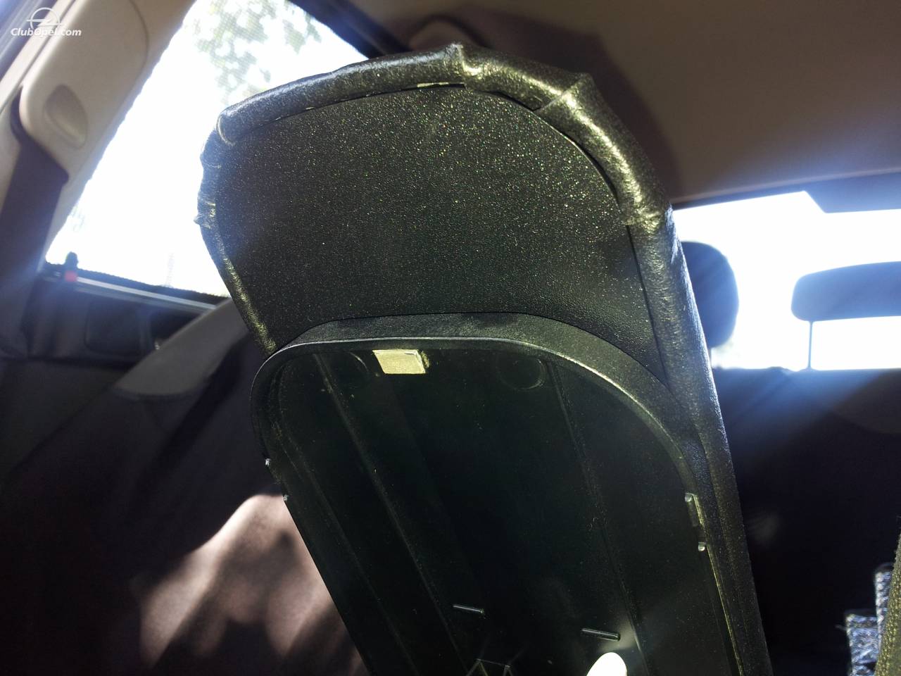

Unele dintre cele mai raspandite cotiere pe piata sunt cele chinezesti marca Auto Speed, copiate dupa Armster.
Pentru a desface o astfel de cotiera (poate si originalul armster) avem nevoie de o surubelnita cu care vom forta opritorul, asa incat partea culisanta sa se poata desface.
Se da jos vechea imbracatura din musama si se inlocuieste cu piele. Pentru exemplificare: piele neagra si cusaturi de culoare rosie.
Pielea se lipeste cu prenadez.

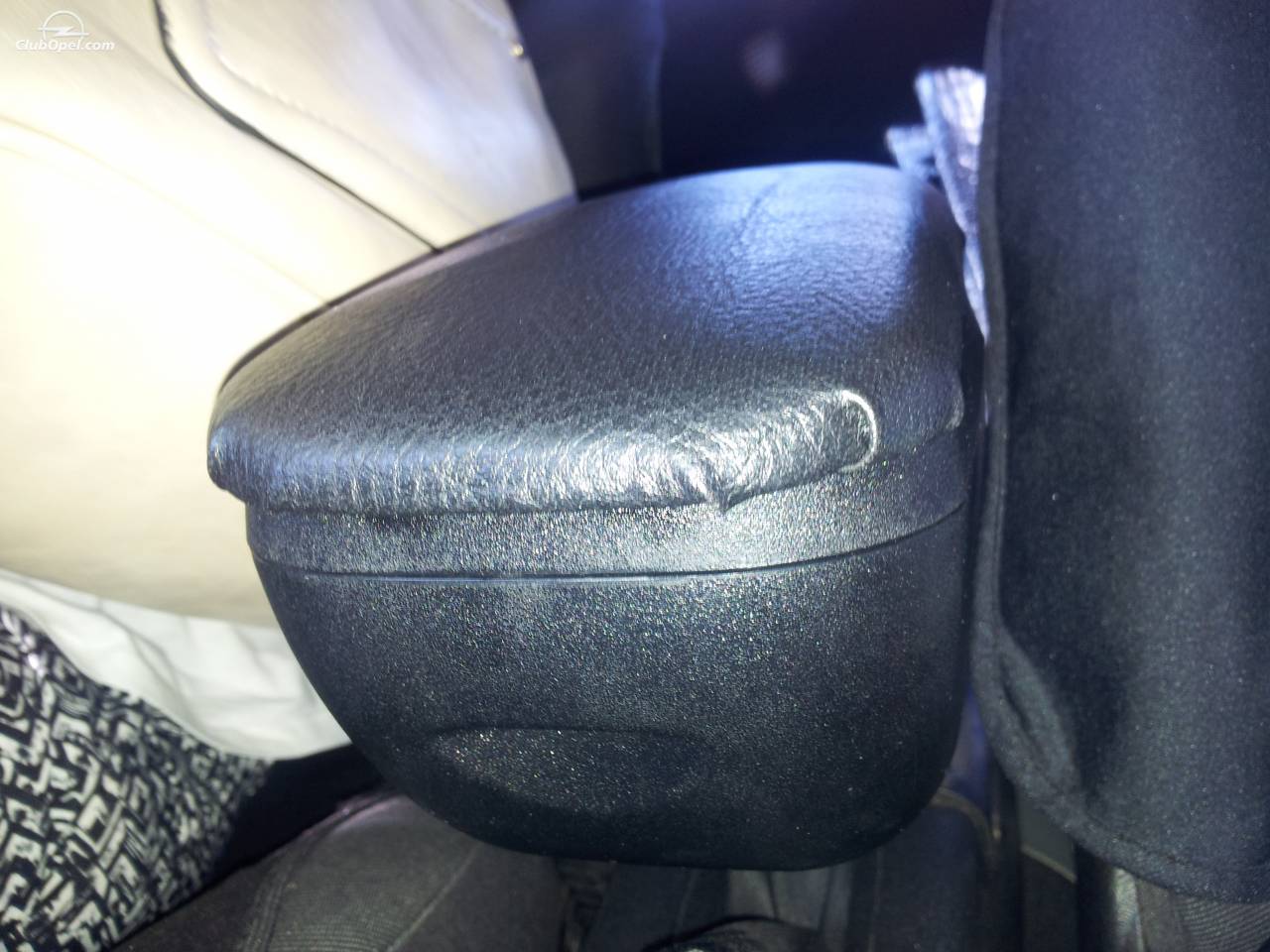

A iesit super fain. Ti-am trimis un mesaj privat.
PS: pt. cei interesati, la fel se desface si originalul Armster.

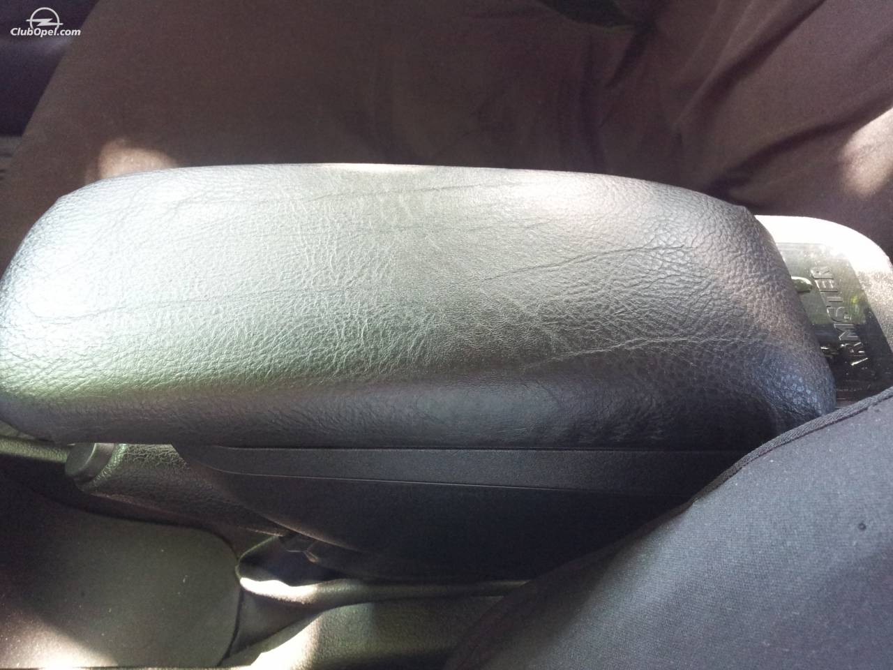

Cam asa a iesit o cotiera Armster, impielitata de mine 😎 , gratie colegului @alinmuresan

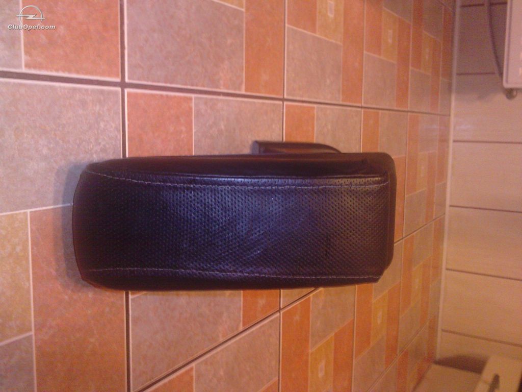

si asa arata varianta fara cusaturi. cost 20 lei.
