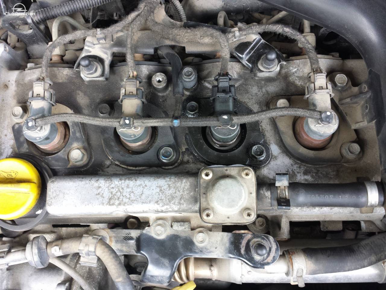

Buna ziua . Am desfacut capacul de la motor si am ramas putin ingandurat de ceea ce am gasit .
Posibil sa aiba legatura ca de la140-170 se aude de parca ar trage aer ...
Va rog mult . Niste sfaturi ?
Opel astra g .
1.7cdti 59kw 80cp
An 2003.

Aia nu e bujie. Problema ta nu e necunoscuta in randul posesorilor de 1.7 cdti.
Uite aici o discutie si nu e singura: https://www.clubopel.com/viewtopic.php?t=41070
Inainte sa postezi cauta, dar cum nu faci diferenta intre un injector si o bujie ..e scuzabil. Cel mai bine mergi la un mecanic.

@Gulie19 - daca nu stii mai bine nu mai scrie prostii ca rad oamenii aici pe forum... ce se vede este de la injector asa ca iti sugerez ce scria si colegul mai sus: pune mana si citeste pe forum si foloseste functia CAUTA si citeste si REGULAMENTUL ca sa nu stai pe margine si sa citesti de acolo 😉
P.S. bujiile nici nu se vad in poza pusa de tine 😃

Gulie, ala e un injector la care trebuie schimbat simeringul, nu garnitura cum vei citi in alte posturi. Garnitura e mult mai jos iar simptomele sunt altele cand e dusa, nu doar urme de ulei.

Eu imi cer scuze , chiar nu stiam ... eu de cand am masina de la 0 km nu am schimbat decat distribuția + consumabilele si biletele . Si acum cand am vazut problema asta . In concluzie mai pot merge cu ea asa ? Sau trebuie neapãrat sa merg la service ?

Curata cu un spray Brake cleaner si mai urmareste. Dar dupa cum vad eu nu e asa grev deocamdata.

O sa incerc si asa .. dar cred ca cel mai bine o sa schimb garnitura sau simering de acolo .

Nu-i o problema in adevaratul sens al cuvantului, mai poti merge asa cu ea mult si bine.Prostia aia de garnitura vine doar pe original si costa vreo 80 RON , plus ca daca nu faci tu manopera te mai costa inca vreo 50-100 RON.
Apropo... eu as aplica varianta romaneasca de reparare si anume ,demontare ,curatare aplicare mastic lasat 20 de min dupa aceea strans. Garantat nu mai ai probleme . Cost reparatie in cazul utilizarii unui mastic mai prost 7 RON , in cazul utilizarii unui mastic bun 15 RON. Plus ca iti ramane mastic si pentru celelalte injectoare (cand vor aparea probleme).
Apropo verifica totusi ca aia sa nu fie motorina de la returul injectorului , parca e umed de sus in jos.
P.S. Eu n-as da nici mort 80 RON pe un c...at de garnitura ... 100 RON este o garnitura de chiulasa totusi ....😊

O sa verific cand merg acasa daca este motorina si daca este de sus in jos . O sa revin cu informația . Mulțumesc mult !
