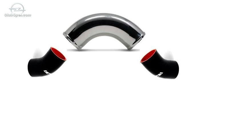

Am o nelamurire in ceea ce priveste furtunul de la intercooler care vine de la teava de aluminiu de la tubina la intercooler, cel cu cocoasa.
Eu am incercat sa masor dimensiunea interioara cu rigla si am masurat 40mm, problema este ca se gasesc foarte greu sau deloc aceste furtune mai ales la dimensiunea asta. A mai masurat cineva sau stie exact ce dimensiune interioara are acest furtun? Merge si de 38 de mm care sunt mai raspandite si mai ieftine?
Voi posta o poza cu rezolvarea gasita de mine la aceasta problema. Eu vreau sa comand furtunele de la autobahn88 din china, daca mai are cineva aceasta problema si vrea sa o rezolve sau pur si simplu vrea sa schimbe furtunul haideti sa comandam toti sa facem un group buy.

Si cum am promis poza cu mica mea rezolvare.

Nu mai este nevoie, am gasit dimensiunile, la un capat 39 si la celalalt 42. Grosime 4-5 mm. Si am renuntat si la artificiul asta, l-am gasit nou la 230 ron.

kmykze a scris:Si cum am promis poza cu mica mea rezolvare.
UNde l-ai gasit nou la 230? ma refer la cel original nu la asta din poza
