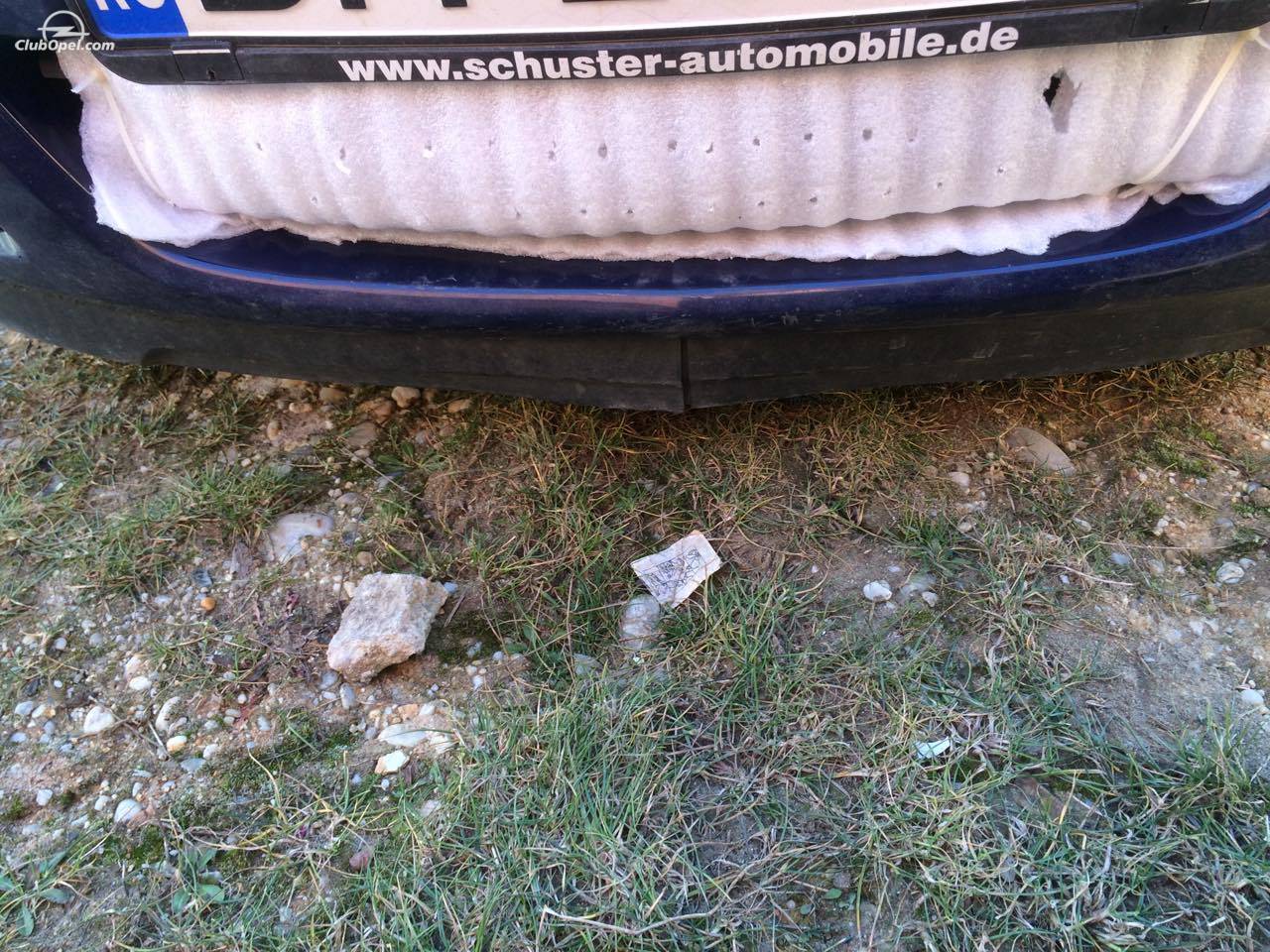

Am citit tot topicul si tot nu imi e clar. Datele problemei: - 15 grade, astra g1.7 cdti, 80cp (z17dtl, daca nu ma insel). Masina nu se incalzeste deloc, desi fac drum de pe prelungirea ghencea la casa presei, acul indicator ramane lipit de partea stanga. Masina da caldura in cam 2 minute, dar e ceva asa...sa fie. Am incercat sa fac testul cu furtunul si aici am o problema pe care am si ilustrat-o: furtunul gros ce intra in radiator dinspre termostat ramane rece, dar furtunul subtire ce iese din radiator si intra in vasul de expansiune dinspre fata, e cald /fierbinte ca si furtunul care trece pe deasupra radiatorului, pe sub masca fata si ca si celalalt furtun care intra in vas din spatele motorului. Radiatorul e rece, asa ca nu inteleg de unde e cald furtunul ce intra in vasul de expansiune si daca e termostatul. Multumesc mult

am schimbat eu termostatul la masina ca si modelul tau si in cam 7 km la -8 grade ajunge la 80 si ceva de grade... cu caldura pe 1..eu zi ca termostul e de vina...

Multumesc, tind sa cred si eu ca si-a dat duhul

Rezolvat azi prin schimbarea termostatului, era decalibrat. Cu ocazia asta am schimbat si suportii motorului, erau rupti ambii de dedesubt.
