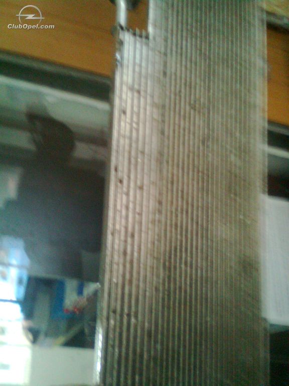

.este un radiator de racire a motorinei asa arata

nu poti sa il anulezi?

ieri am observat ca pe la acelasi radiator curge motorina.cand am vazut balta sub masina m-am speriat,am crezut ca s-a spart baia ,insa am ridicat-o pe cric si am observat acest lucru.a mai patit cineva asa? banuiesc ca daca pun intrebarea "stie cineva cauza" ? nu imi voi primi un raspuns declarat acestei probleme.Iar daca a mai patit cineva acest lucru ce a schimbat?SE POATE ANULA ACEST Radiator? este necesar pentru racirea motorinei? exista presiune intre filtru de motorina si rezervor?astept un raspuns ,poate in acest fel rezolv si problema mea cat de curand si nu mi se mai vad urmele pe unde trec in Bucuresti..

da si eu am patit asa ceva acuma de cirind si lam schimbat,dar nu mai pui tot radiator ca nu se mai fabrica si il inlocuesti cu o conducta care te cost cam 250 ron
  • mariano
  • Mesaje scrise: 923
  • Masina: Vectra 2001 Y20DTH
  • Cont inregistrat: 13 Jun 2008
intr-adevar radiatorul de motorina are un rol bine definit in a raci motorina care se intoarce pe retur in rezervor.
Recent am mai facut o curatare cu solutie Winn's - si am fost surprins de cat de fierbinte era solutia care se intorcea pe retur.
Asa cum spunea cineva mai inainte - motorina arde mai bine cand este in limita 10 - 15 grade, cum se incalzeste incepe sa isi piarda proprietatile de ungere. Mai mult decat atat, am mai observat un amanunt deloc de neglijat si anume o anumita dilatare a volumului acesteia, fapt care ma derutat de cateva ori vis-a- vis de cantitatea ramasa in rezervor si cea aratata pe ceas. In mod normal la un diesel de generatie veche nu am patit acest lucru, motorina care se intorcea pe retur nu era fierbinte. Nu se dilata volumul motorinei in rezervor si nu aveam erori pe ceas.
La inceput nu mi-am dat seama, dar apoi mi-am dat seama ca dilatarea volumului influenteaza indicatia pe ceas. Acum daca plutitorul misca un contact mecanic pe un rezistor este posibil sa apara si erori pe MID.
Anul trecut am facut Bucuresti Budapesta si retur. Inainte sa ajung la Budapesta, acul arata la prima treime, lucru confirmat si de MID, dar dimineata pe racoare la Budapesta, acul era ceva mai jos, aproape de jumatate.
Sa revenim deci la problema: Eu consider ca este util acel radiator de racire, ma gandesc serios la o improvizatie ceva ca un fel de serpentina de cupru pe care sa o fixez sub masina sau in grila de aerisire a spoilerului. Din cate am vazut si BMW are asa ceva si pentru racirea uleiului in diferential.
Am observat in acelasi timp ca asta iarna si pana acum ceva vreme pana sa creasca temperaturile, demarajele sunt mai bune , mai eficiente la temperaturi joase.
In concluzie: desi pare o complicatie eu sunt adeptul acestui sistem de racire. Asadar: cine este interesat si vrea sa faca o adaptare sau imbunatatire a sistemului il invit sa discutam.
