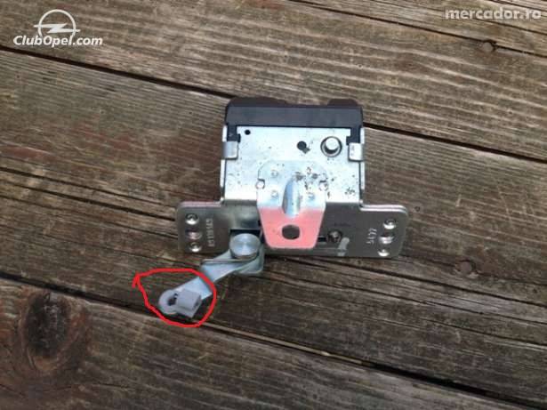

Salut Alyn, singura solutie pe care am aplicat-o eu cand am fost in situatia ta este pe la interior, demontezi ornamentul de la haion (plasticul) si actionezi o tiga ca sa deschizi portbagajul, alfel nu vei reusi. Cand desfaci plasticul de la haion o sa vezi singur de ce tija trebuie sa tragi, este blocat butucul de la haion de aceea nu mai functioneaza, eu am dat butucul jos si am dat cu deroginol apoi cu vaselina. Sper ca vei reusi

Alyn plasticul de la haion este prins in cleme (braduti......), tragi cu simt de raspundere si vor iesi, intre butuc si broasca este o tija, se poate desface de la butuc are o clema de plastic (incearca sa nu rupi clema) sucesti un pic de clema si scoti tija din locas si impingi de ea actionand broasca si deschizi haionul. La broasca acea clema de plastic o dai in lateral si apoi tija iese usor nu ar trebui sa strici nimic de regula.

Am reusit sa dau jos capitonjul haionului.
Am tras de acea tija l-am deschis si am studiat putin problema acolo exista un pistonas el incuie portbagajul atunci cand incui din inchiderea centralizata dar nu mai deschide am facut si un video!
Din cheie manual nu merge insa deloc e gripata e blocata nu inteleg ce are am dat cu WD-40 pe toate mecanismele metalice!
Orice sfat este b inevenit multumesc pentru ajutor!

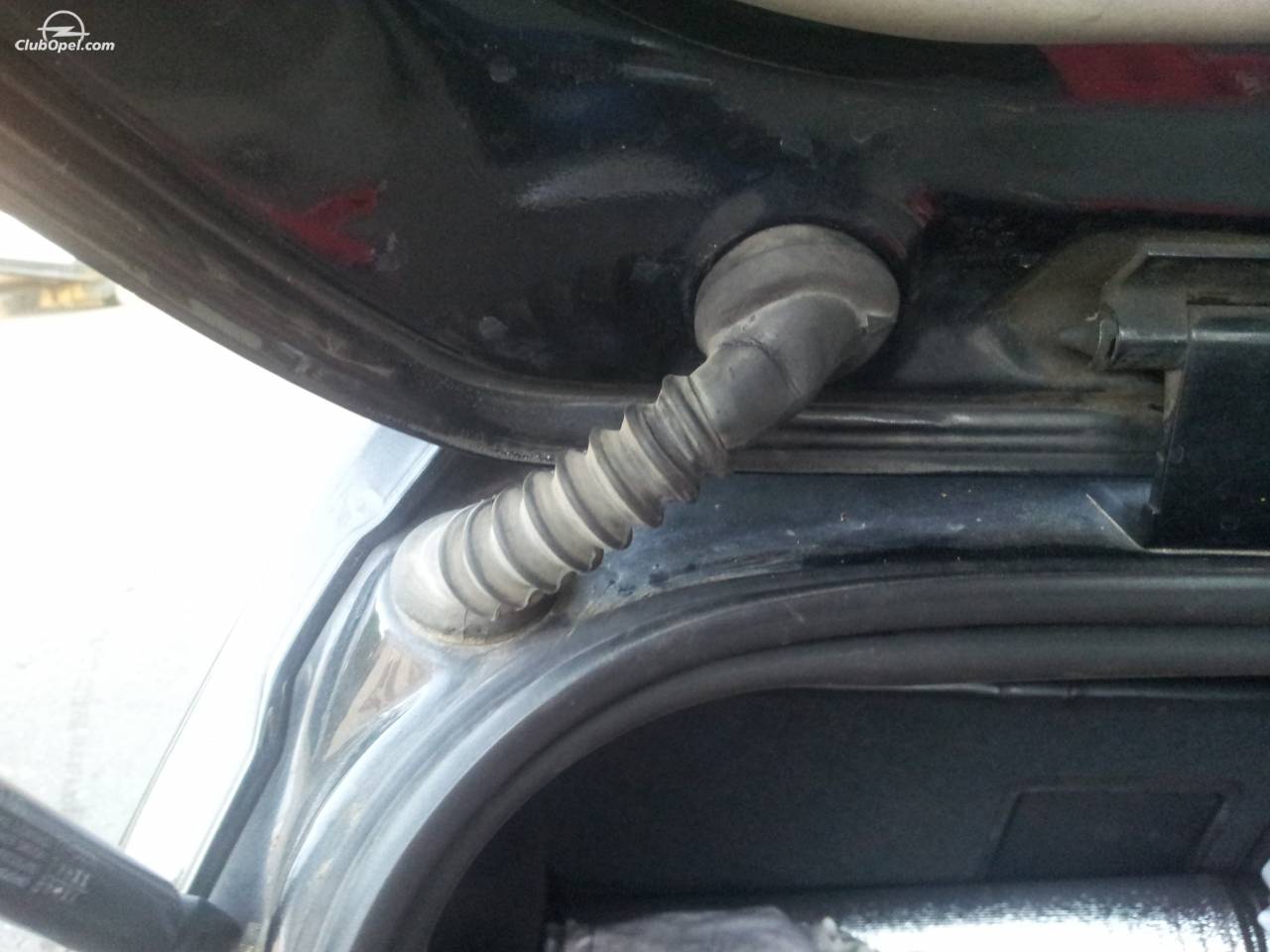

Am rezolvat problema. La.mansonul acela de sus de cauciuc pe unde trec firele erau 3 intrerupte am refacut legaurile si acum merge perfect. Manual tot nu merge din cheie. Sper ca au fost de folos
explicatiile
