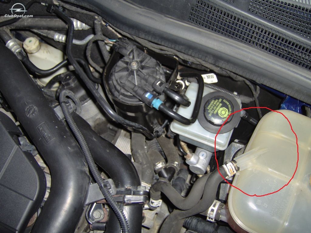

Am si eu o noua problema cu astra mea, ieri dupa un drum de 30 de km am simtit cum masina numai avea vlaga si se auzea motorul ciudat, am oprit si cand m-am uitat la antigel vasul era gol. Am desfacut furtunele l-am reparat pe cel defect (pana vine unu nou), am bagat antigel si am pornit masina. Acum sa va spun si problema inainte prin furtunele de retur sau ce fac ele, venea antigel in vas , acum numai se vede nimic numai curge antigel aproape deloc foarte putin, aveti idee de la ce poate sa fie ? pompa de apa sau furtunu ala reparat (am bagat mica teava in capete si le-am prins cu coliere). Va multumesc anticipat, sper sa ma ajute cineva ca m-a disperat masina asta. Atasez si o poza cu furtunele de care vorbesc.

Ai pus antigel destul? Trebuie sa pui in vas peste nivel, pornita masina, adusa la temperatura de lucru (85 grade), ca sa deschida temostatul si sa se faca aerisirea. Daca tot nu isi face circuitul e o problema. Ori furtunul innadit de tine nu asigura circuitul, ori alt furtun din cauza temperaturii foarte mari s-a ''strans''. Obligatoriu trebuie sa vezi daca nu ai antigel in baia de ulei. Verifica nivelul uleiului.
Care furtun ti s-a spart?

Salut in primu rand multumesc pentru raspuns, furtunul inadit este cel lung subtire care iese din vas (in poza cel de sus) , nu m-am uitat pe joja sa vad daca are spuma sau ce ar trebuii sa abserv daca mi-a intrat apa in baie, antigel nu am pus peste nivel, eu cand am ramas fara apa nu mi s-a aprins becul de temperatura apa. Am completat cu 2 liri , dar nu inteleg dc nici unu din furtune numai da antigel inapoi in vas. Sad ms mult inca o data pentru raspuns.
  • alre
  • Mesaje scrise: 1,660
Cel de deasupra, adica cel inadit de tin e returul, adica cel care trebuie sa dea antigel inapoi. Vezi sa nu fie obturat. Altceva n-are ce sa fie. Si pune antigel ca eu vad in poza ca-i mai jos de minim.

Poza e de pe net, am sa verific si joja si toate furtunele , ai idee daca cele 2 furtunele sunt inversate cand intra in vas afecteaza cu ceva? Multumesc pentru raspuns.
  • alre
Da logic ca sunt probleme. Daca cel care trage e pus sus, atunci nu se face circuitul. Ce sa traga de sus daca acolo e aer. Tu stii daca le-ai pus corect.

Sunt exact ca in poza acum, dar eu cand le-am demontat erau puse invers nu ca in poza, cel scurt era pus sus si cel lung era pus jos, dar functiona corespunzator, aveti idee daca le inversez cum au fost initial o functiona ? Eu le-am inversat dupa ce am spalat vasu de expansiune , si nu eram sigur cum venau si am cautat pe net niste poze si daia le-am inversat, sper sa fie asta problema. Multumesc inca o data.
  • alre
Acolo sunt 3 furtune. 2 aduc antigel si unul trage, daca nu ma insel. Nu conteaza cum le pui pe cele care aduc antigel.

Eu vorbesc de cele doua de sus (am atasat o poza in primul post), pe alea le-am inversat eu si le-am pus cum am vazut in pozele de pe net. Ala mare e pus unde trebuie.
  • alre
Nu-i de acolo problema atunci. Pune antigel cat trebuie, mergi cu ea sa ajunga la temperatura de lucru cum spuneam si mai devreme si completezi iar. Vezi sa nu ai pierderi si asta e.

Am rezolvat , se pare ca masina mea iar e ciudata, am inversat furtunele am mai adaugat antigel si am strans furtunul ala gros care iese din vas si se duce in radiator, acum a inceput sa vina antigel inapoipe furtunul ala mic ai idee antigelu trebuie sa se intoarca pe ambele furtune ? Ms mult alre .
  • alre
Cred ca abia acum s-a aerisit circuitul. Pe unul dintre furtune nu vine antigel constant. Relax. Sa monitorizezi cateva zile antigelul ca o sa mai scada, iar apoi trebuie sa ramana la nivel daca nu exista pierderi.
Sa verifici si uleiul de cateva ori sa nu cumva sa fi ''ars'' garnitura de chiulasa atunci cand ai ramas fara antigel. Face spuma daca intra antigel in apa.

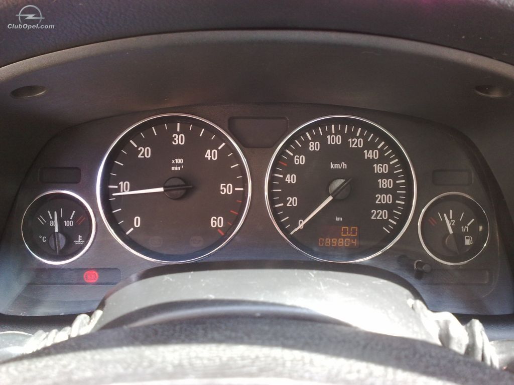

Il studiez de 2 ani si ceva , m-am lovit de aproximativ toate problemele Sad. Da stiam ca G are ceas daia am intrebat nu am vazut H cu ceas de temperatura apa, deocamdata nu am cum sa vad temp. la apa am dislay safe, am alt cd-player si trebuie sa il imperechez, multa bafta.
  • marius.marius.2013
  • Mesaje scrise: 335
  • Locatie: Gorj
  • Cont inregistrat: 26 Aug 2012
Nu stiai ca astra g are Ceas pe bord cu temperatura lichidului de refrigerare?
Uite o poza.
