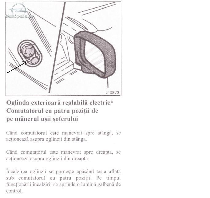

va salut va rog sa-mi spuneti daca stiti ,ce este butonul acela mic ce langa reglaj aglinzi situat pe usa?este cumva dezaburire oglinzi?daca da inseamna ca trebuie sa ma uit de ce nu functioneaza...
  • SUPERDRAGOS
  • Mesaje scrise: 2,654
Da,este dezaburirea la oglinzi.Daca se aprinde becul si nu se se dezaburesc inseamna ca functioneaza,dar nu mai merg rezistentele din oglinzi.Nu se pot repara.Noi costa 330 ron/buc.

Puteti face o poza la butonu ala? Eu ori nu am ori nu am aflat de el 👽
  • stelea
  • Mesaje scrise: 1,721
  • Masina: Frontera 1996
Nu e prea clar, dar e deductibil:

Eu credeam ca e ca " la masini straine", adica atunci cand e becu aprins inseamna ca poti regla oglinzile iar dupa se " blocheaza" si nu mai poti... apasam mereu pe butonu ala sa " deblochez" reglaju 😂 😂

Si eu la inceput am facut la fel ca tine, dar intro zi am uitat sa "deblochez blocajul" si am reglat oglinda ... Oare? Vazand asta am luat schema electrica si asa am descoperit ce era cu butonul si ledul, si tot din schema am aflat ca avem incalzire si in duzele de pe capota care arunca apa pe parbriz 😎

In primul rand,ala nu este buton,degeaba apesi pe el,ca nu se intampla nimic,este doar un led galben,martor dezaburire oglinzi.Se aprinde indiferent daca-ti mai sunt bune rezistentele sau nu,comandat(aprins) de releul dezaburire.Actionarea(aprinderea lui,implicit degivrarea) vine de la butonul dezaburire luneta,in cazul AC manual,sau automat in cazul climei.
  • dan teseleanu
  • Mesaje scrise: 86
  • Masina: Frontera 1999 X22SE
  • Cont inregistrat: 20 Nov 2011
multumesc micky, am inteles deci oglinzile merg cu dezaburire luneta....ms

@dan teseleanu, ai grija unde pleci urechea ca parca vad ca o sa bagi in cutia de viteza ulei de transmisie (80W-90) in loc sa pui ulei de motor.
E un buton si mai e si un led, simetric dispuse ca in poza postata mai sus.
Nu stiu daca toate Fronterele au incalzire in duze, dar se poate observa foarte usor daca sunt fire electrice la ele. Sau verificati daca aveti codul XA7 pe placuta de langa stergatorul de parbriz.

Patru:Nu am Frontera,dar daca a-si fi avut ,sigur a-si fi stiut ceva mai multe decat voi,si mi-asi fi folosit cunostintele in a-l ajuta pe Dan concret,nu cu prostii si discutii inutile,punandu-l sa cumpere balarii inainte de a verifica o instalatie.Becul acela,atotstiutorule,este de fapt un led,diferenta intre bec si dioda electroluminoscenta o poti afla trecand din nou (oare?) prin manualul de fizica,la componente electronice.Ledul acela,tot pentru umplerea lacunelor tale ,se aprinde comandat de releul degivrare ,actionat,intradevar,la comanda butonului respectiv ,de care faceti atata caz.Intradevar,este un pic deferit de comanda oglinzi de la Omega,am studiat mai tarziu schema si am observat acest lucru.Daca nu se aprinde ledul,insa,asa cum specifica Dan,asta nu inseamna ca musai rezistentele sunt arse.
Ma mira totusi,ca atoatestiutorii in ale Fronterei,nu i-a recomandat niciunul sa verifice siguranta 5 responsabila cu degivrarea.(Da!Aveti domnilor Frontera,si o siguranta,cat se poate de fuzibila... prima care ar fi trebuit verificata,asa cum specifica manualul,bineanteles,daca este si citit)
