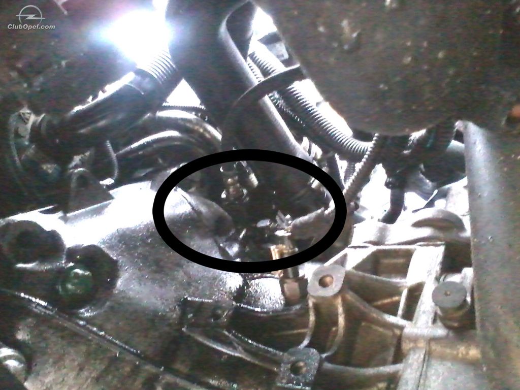

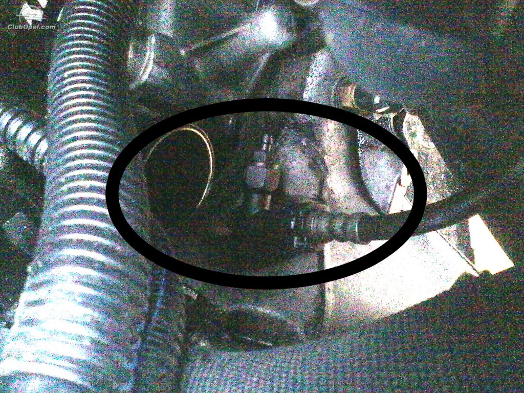

Salut!
Iatã cauza aprinderii becului galben la presiune ulei (Corsa C CDTI Z13DT): pierde ulei pe la acest... dispozitiv. Nu știu ce e. Sunt și eu în cãutari, dar voi poate v-ați mai lovit de așa ceva și mã ajutați sã identific/repar. Pierde foarte mult ulei pe aici (1000 km/1 litru ulei), murdãrește tot motorul și lasã bãltoacã de ulei prin parcãri.
Pot trage de acest dispozitiv, dar pe direcția verticalã. Ce sã fie oare? Ceva grav? 😢 Aș pune o garniturã acolo ceva sã nu mai joace, cred cã pe acolo pierde atâta amar de ulei...

Aceasi motorizare am si aceasi problema !
Daca n-ai pierderi pe undeva atunci ori ai supapa din capacul de la culbutori bulita ori simeringuri supape duse ori segmenti.
eu am schimbat simeringurile de la supape deoarece compresia este buna,am gasit 4 simeringuri coapte bine.
Acum am bagat un ulei mai gros 10w40, dar imi supureaza pe la capac pt ca am folosit aceasi garnitura.
