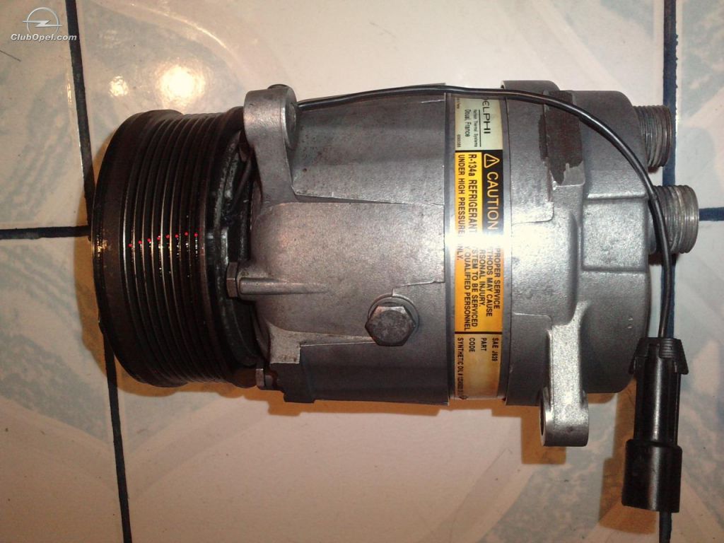

Prinderile ar trebui sa fie identice ( m-am uitat cu atentie) iar fulia este cea din imaginea atasata. Sincer nu stiu daca sau care sunt cele 8 adancituri pentru ca al meu este inca pe masina.
Ms de raspuns.
  • ksper
  • Mesaje scrise: 1,693
  • Masina: Vectra 1997 x20xev
Cele marcate cu puncte rosii in imagine.
  • mike_bv
  • Mesaje scrise: 68
  • Masina: Vectra 1998
  • Cont inregistrat: 06 Oct 2011
Nu are 8, eu am numarat 5 insa am verificat si pe masina sunt tot 5.
Ideea era sa se potrivesca acea curea si se potriveste.
Ms de sfat nu ma gandisem la asta. Sper sa fie totul ok pana la urma. Salut
  • ksper
Da. Tu aimotorul ceva mai mic...Posibil ca aceste compresoare cu fulii cu 8 nervuri sa se puna pe motorizari mai mari...Eu am 2.0l. Numai bine si sa poti monta compresorul fara probleme.
