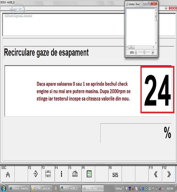

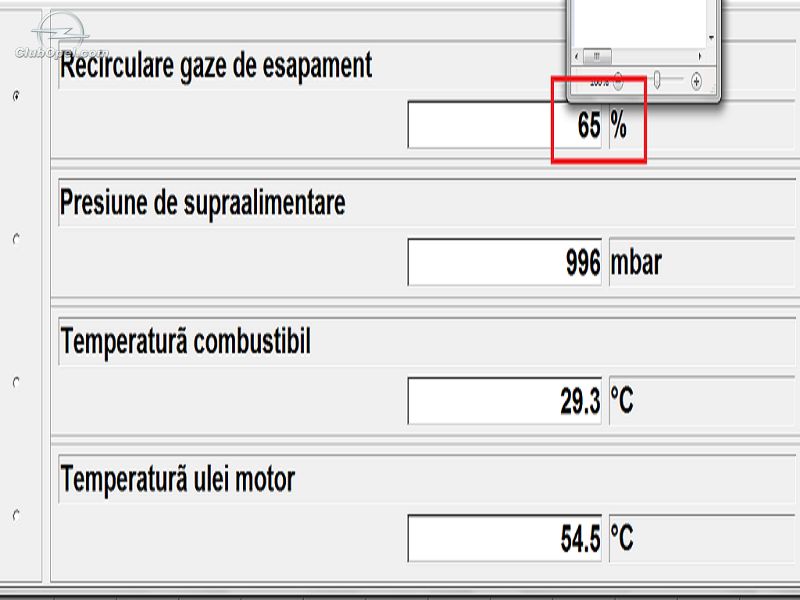

Revin cu noi date dupa ce am conectat masina pe tester:
La citirea erorilor era stocata eroarea P0400. Am sters eroarea insa ea a reaparut semn ca defectul nu s-a remediat prin curatarea EGR-ului si a admisiei.
La citirea valorilor reale, la recirculare gaz de esapament apare 0% cand nu functioneaza in parametri. Pare ca nu ar citi ceva senzor deoarece daca trec de 2000rpm becul check engine se stinge iar testerul incepe sa primeasca date la recirculare gaze de esapament.
Voi atasa si o poza de la tester pentru o mai buna intelegere.
Rog pareri.
Multumesc.
