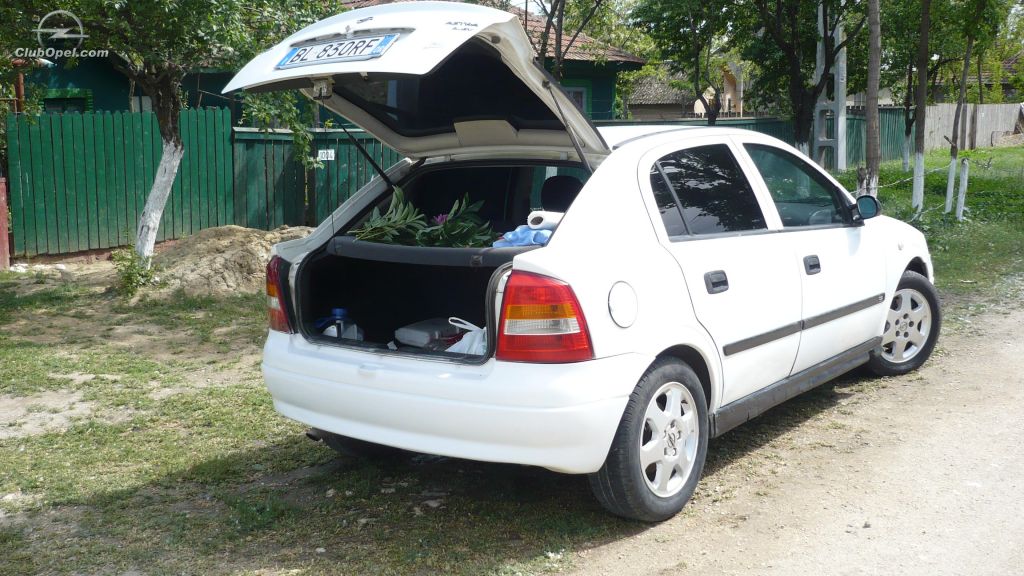

florinianc a scris:Poti pune linistit cauciucuri mai cu balonul mai mare. Nu va distruge nimic, ci din contra! Balonul mai mare va absorbi mai bine gropile si denivelarile, insa masina va fi putin mai instabila la viraje. Dar nu faci curse cu ea, nu? 😂
Poti pune ceva ca in imaginea de mai sus. Cum dimensiunile anvelopelor nu mai sunt trecute in certificat, garcea nu se va prinde ca nu ai ce a prevazut proiectantul.
