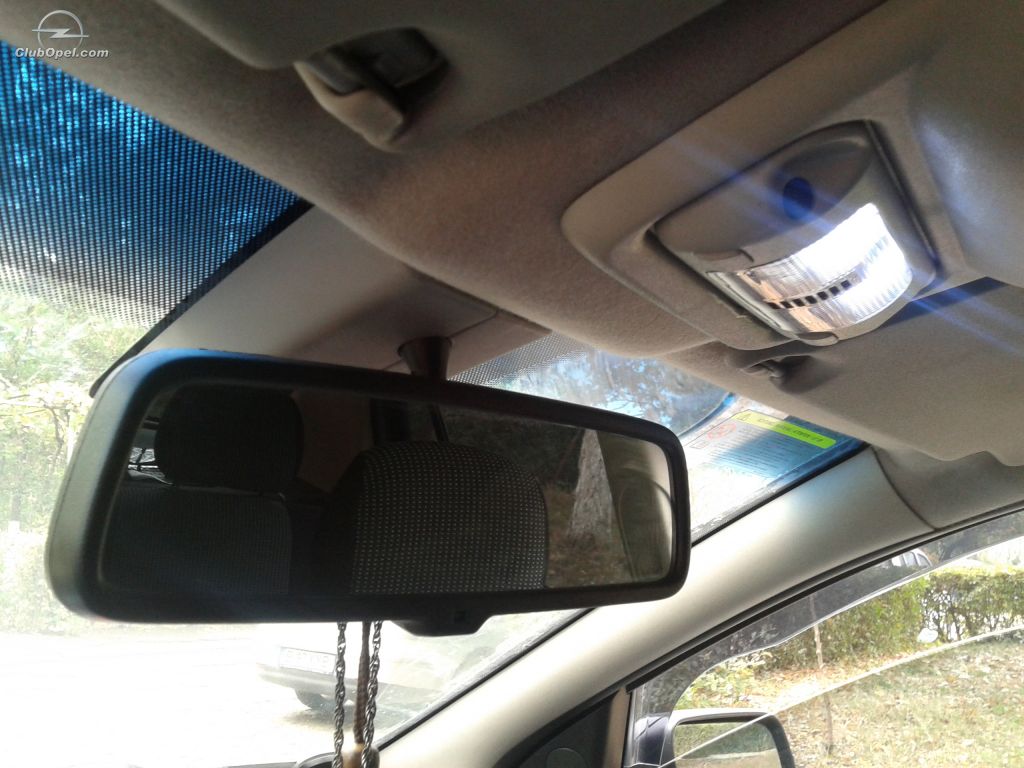

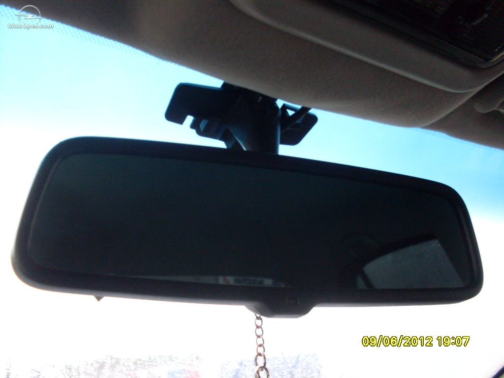

-adica am tras plus de la contact de la lumina din torpedou(e tras fir prin stalpul din dreapta),
- am luat plus(sau minus nu mai stiu exact) de la plafoniera ca sa nu se inchida cand aprinzi plafonira,
- si am luat minus de pe caroserie de pe un suryb al suportului de acte.
- mai trebuia tras un fir de la mers inapoi ca sa nu se inchida cand dai cu spatele.
Nu mai stiu exact firele dar cel mai bine cauta la mine in topic acolo un am scris despre montarea oglinzi la mine sau ia legatura cu colegul KAY te poate ajuta el cu firele.

Din x1 trebuiesc duse ambele fire sus la oglinda .
Din mufa de la oglinda ies 4 pini
pinul 1(negru) din oglinda se leaga la pinul 40 din mufa x1
pinul 2(maron) din oglinda se leaga la masa
pinul 3 (gri) de la oglinda se leaga la firul gri de la plafoniera
pinul 4 (alb) se leaga la firul 18 care vine din mufa x1
Acestea sunt legaturile corecte la astra g
