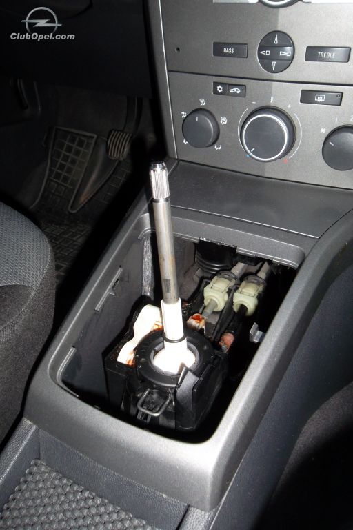

*Incalzeste tija cu un letcon electric mai mare la vreo 70 de grade fara a te grabi sa tragi de nuca imediat ; cand crezi ca materialul din interiorul nucii s-a incalzit el va fi maleabil si va ceda la miscarile tale un pic ferme stanga-dreapta ; nuca se va rasuci mai mult in sensul acelor de ceasornic ptr. ca invers sunt nervurile alea in metal mai ascutite .
*Bine-inteles ca dupa ce nuca s-a rotit (10-20grade) se va trage de ea si se va scoate.
Succes!
