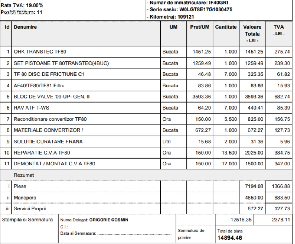

S-a facut la "celebru" service de pe Preciziei, din Bucuresti si costul a fost 15000 ron plus minus ceva. Cutia a avut schimburile de ulei facute la timp.
Ca si simptome, erau 2 mari si late :
1. P0741 Torque Converter Clutch (TCC) System Stuck Off - eroare care aparea la viteze de peste 90-100 km/h, ruland in treapta a 6-a si kick down.. aparea eroarea. Eroare care se "stergea" automat la repornirea masinii
2. patina in treptele superioare 4-5-6 in forja, imediat dupa schimbarea vitezei, pana "prindea"
Din pacate, am contactat si celelalte "celebre" service-uri din vestul romaniei si cam toti au zis acelasi lucru: la cutia asta se "schimba" tot, nu se face pe bucati si ca pret era similar, poate mai ieftin putin dar nu cu mult. Poate nu e asa, poate m-au pacalit si voiau bani mai multi, dar eu fiind din Bucuresti, si sa ma duc sa pierd zile pe nus unde, cu masina cu tot.. am zis pas.
Ca parere personala, eu am un gust foarte amar referitor la service-urile astea de cutii automate. Nu ai cum sa zici ca schimbi tot (sau ma rog, aproape tot, whatever) fara sa desfaci si sa imi zici punctual ce se gaseste. Pentru ca fix asa a fost discutia cand sunam si le spuneam simptomele la oricare service de cutii din cele 4-5 cunoscute de pe teritoriul tarii.
Si specific pentru serviceul unde am schimbat eu, la fel a fost discutia si cu astia : pentru eroare se schimba blocul de valve. Nu se verifica, nu se curata, nu nimic, se schimba punct. Pentru patinaj : discuri si pistoane - toate gen... Si daca vrei sa fii sigur ca nu mai ai nimic de facut, mi s-a recomandat sa reconditionam si convertizorul. Si avand in vedere ca alta data nu o mai desfac - mai repede o vand, am ales sa o fac si pe asta. Am asteptat enorm dupa ei, cred ca undeva la 3 sapt a fost masina la ei, si s-a lucrat la ea cred .. 2-3 zile cumulat (binenteles nu full time, ma refer intr-o zi desfacuta masina, alta reparata cutia pe banc si a 3-a pus cutia la locul ei). Dar .. na, nu astazi ca avem multe la rand (pai atunci de ce m-ati chemat daca nu va apucati de ea?), saptamana viitoare. Saptamana viitoare e cu concedii, miercuri poate.. , nu s-a putut miercuri .. joi s-a dat jos, vineri s-a refacut cutia pe banc.. A mai durat o saptamana sa puna cutia inapoi pe masina.
Si nu, nu stiu ce a fost de vina - punctual. Am intrebat cauza - mi s-a zis ca "asa face ele". Ce pot sa fac sa nu se mai intample? Nimic, ca daca e sa fie o sa fie iar..
La sfarsitul zilei masina merge impecabil acum, una peste alta. Cand am cumparat masina, la un plin de motorina cu mers exterior imi aparea constant range de peste 1000 de km. In ultimul timp, nu ajungeam la 800.. Acum iar am revenit la range de peste 1000 de km. Deci da, de rezolvat au rezolvat. Cat ma tine? nu stiu.. am 6 luni si cateva mii de km, vreo 3-4k max .. Insa nu mai merge deloc in oras masina, toti km pe care ii parcurge sunt doar pentru concedii, la viteze normale. Pentru Bucuresti, slava domnului ca a venit electrica.
Am atasat si ce s-a schimbat cu pretul. Daca am uitat ceva, feel free..
  • Mesaje scrise: 7,042
Nu prea inteleg de ce au schimbat blocul de valve.
Dupa codul de eroare eu cred ca nu era cazul de bloc valve.

Din ce am vorbit cu maiandrei la momentul respectiv putea sa fie ori ceva mizerie ori o valva care sa mai dea rateuri ori un oring ciupit ceva si nu se mai facea presiune (sper sa nu aberez, dar parca asa imi aduc aminte). Masina avea simtomele astea de multicel, adica.. cred ca am mai facut undeva la 20k km fara nicio problema de cand mi-a dat prima oara eroare. Doar ca, ce e drept, in ultimul timp trebuia sa merg mult mai atent cu acceleratia pentru ca aparea mult mai des eroarea si patinajul in treptele 5-6. Si cum circul si cu copilul din dotare in masina, nu prea imi convenea sa ma lase masina pe un drum obscur - de asta cand problema s-a agravat am si rezolvat-o.
Una peste alta a incercat sa ma ajute si sa vorbeasca si el cu unii dar, dupa cum ziceam, se schimba tot.. nu sta nimeni sa desfaca si sa repare. Probabil nu ies banii asa.
Am trecut peste moment, all good now. Dar la urmatoarea problema care necesita o investitie capitala masina probabil va pleca.
  • mikyboy
  • Mesaje scrise: 5,734
manopera imi pare jegmaneala mai ales demontat si remontat cutia 12 ore? serios...
