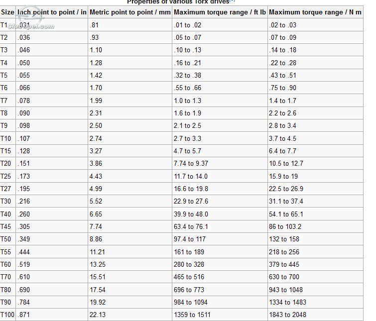

Este un cap de șurub în forma de stea cu 6 colturi.De fapt profilul este un profil hexalobular dar a fost patentat sub numele de torx.
Este un cap îmbunãtãțit mult mai bun decât "Phillips"(cruce) sau cele normale.Designul acestui cap nu permite ca acesta sa alunece atunci când este strâns sau desfãcut ceea ce minimizeazã șansele de distrugere.
Capul Phillips era construit ca atunci când este strâns prea tare șurubelnița sa alunece ca sa nu fie strâns prea tare.Dar cum tehnologia a avansat si s-au inventat scule care permit setarea forței de strângere a apãrut capul torx.De ademenea acesta este mult mai ușor de fixat intrând direct pe capul sculei folosite la strângere sau desfacere.
La început erau folosite pentru a asigura ca nimeni nu desface dispozitivele mai ales ca acest tip de chei erau greu de gãsit.Cum acestea au devenit din ce in ce mai rãspândite variante ale capului torx apãrut ,spre exemplu Security Torx.
Capurile sunt numerotate începând cu litera "T" ca în tabelul de mai jos:
Variante:
-Security Torx
-External Torx unde capul șurubului este invers fata de torxul normal.Seamãna cu cheia torxului normal(poate fi vãzut pe admisia de la Vectra B 2.5 V6)
Traducere personala dupã:WIKI
