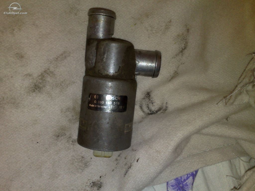

Ca sa nu fac o prostie, vreau sa atasez niste poze la piesa care zic eu ca este IAC si sper sa nu ma insel.
Ca sa pot desface aceasta, cum trebuie desfacut ca nu-mi dau seama.

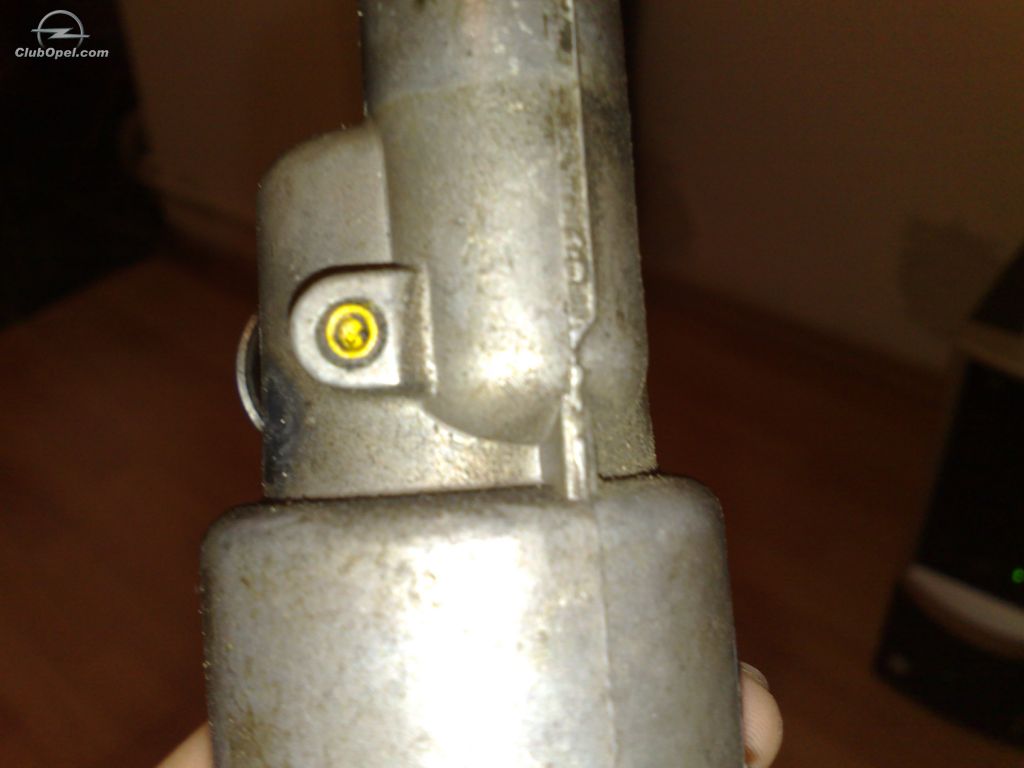

Fratilor, mare buba...Acolo unde se vede ca un dop galben, e un surub in imbus...iar surubul are capul stricat. Un mester manole, cu improvizatii probabil a vrut sa-l desfaca si a dat gres, iar acuma, nu stiu cum sa-l mai desfac...Cum as putea proceda? Nu am ce sa fac decat sa il montez la locul lui si sa astept sa-mi spuneti cum se manifesta motorul in cazul in care nu merge piesa.

Nu vad daca iese capul afara,Daca da atunci poti sa sapi un sant cu o panza de bomfaier ingusta si sa-l scoti cu surubelnita si apoi sa cauti un alt surub la fel si sa-l inlocuiesti.
Desi arata mai mult ca un surub care ar regla ceva(cantitatea de aer) in cazul tau

Pai nu pot sa-l desfac sub nici o forma. Capul surubului nu mai are nici o geometrie, este perfect rotund. Nu stiu cum sa-l scot si nici cum as putea sa-l desfac. Totusi, cum se desface ? Daca nu scot surubul ala afara, nu vad alta modalitate prin care sa-l desfac.

providra18 a scris:Pai nu pot sa-l desfac sub nici o forma. Capul surubului nu mai are nici o geometrie, este perfect rotund. Nu stiu cum sa-l scot si nici cum as putea sa-l desfac. Totusi, cum se desface ? Daca nu scot surubul ala afara, nu vad alta modalitate prin care sa-l desfac.
capul surubului e ingropat de tot?
ii dai o gaura si sint niste conuri cu filet pe stinga cu care il poti scoate
daca iese in afara capul surubului ai solutia mai sus
trebuie inlocuit in ambele cazuri
dar nu cred ca se desface piesa dupa ce il scoti
trebuie curatata "de afara"
