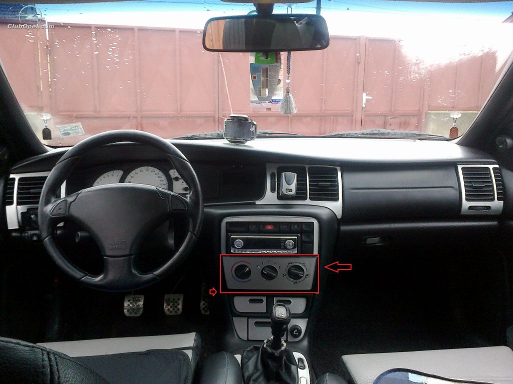

Salut. Ieri nu mi s-au mai aprins beculetele care ''lumineaza'' temperatura aerului si viteza ventilatorului. ''Textura'' cu cifrele este prezenta pe ecran, atata ca nu se vede noaptea. Chestia interesanta este ca daca modific temperatura(apas pe plus sau minus) atunci se aprinde la loc. Insa cu viteza ventilatorului, orice i-as face, chiar si sa-l lovesc usor, tot nu se aprinde. Ce e de facut?

pana nu desfaci sa vezi in ce stare sunt becurile alea nu ai de unde sti, pune leduri daca tot desfaci

Cum o desfac? Eu n-am vazut niciun surub/clema prin zona.

Exista tutoriale pentru demontare panou clima nu tin minte exact linckul dar cred ca asta era. https://www.clubopel.com/viewtopic.php?p=1367724

am citit o bucata buna din pagina pe care ai pus-o. Sincer n-am prea inteles cum se scoate casetofonul... cica cu o surubelnita subtire trebuie fortat nu stiu cum(habar n-am pe unde, totul e foarte compact), ca sa iasa afara si abia apoi scot consola cu clima. Nu o sa ma apuc s-o fac singur, ca poate o sa rup ceva plasticaraie pe acolo. In fine, mersi frumos.

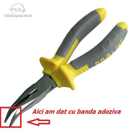

Daca ai doar AC bagi surubelnita bagata intr-o carpa sau data cu banda pentru a nu face zgarieturi. Bagi surubelnita in ambele parti fortezi dar nu tare si iese doar capacul de la clima nu trebe dat casetofonul jos la mine a iesit si fara si acolo ai 3 beculete t5 2,2w eu am folosit un patent cu ''ciocuri'' si pe ciocuri am dat cu banda adeziva pentru a putea o prindere mai buna,am extras beculetele si am pus altele noi, indicat ar fi dupa ce ai pus beculetele sa pui pozitia daca ai pus - la + nu merg si de aia sa nu mai desfaci inca o data capacul.Doar extragi si bagi altul in loc si totul va fi bine.Bafta si sa ne spui daca ai reusit.
Patentul care l-am folosit.

Mersi, Sergiu, foarte frumos ilustrat. Voi incerca in week-end sau saptamana viitoare. O sa va zic cum decurge treaba. 😊
