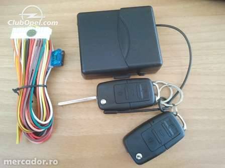

zua' buna, nu stiu cum sa zic, dar am tot cautat despre inchideri centralizate , probleme etc. si n-am gasit intocmai ce sa stiu si eu mai defapt ce sa fac sa-mi rezolv, problema mea este ca am o inchidere centralizata ca in poza specificata, cu telecomanda ca a tare, a fost pe masina instalata de cand am cumparat-o, era perfect functionala , inchis deschis pana la o vreme ce doar deschide masina, dar de inchis nu inchide dar ma atentioneaza semnalizatoarele cum ca... comanda a fost realizata. Ce as putea face ca sa-l fac sa finalizeze pana in capat comanda de a inchide masina? , rog frumos
  • Mesaje scrise: 7,038
Ce ai tu acolo e o chinezarie. Probabil ai ceva fire intrerupte.
De ce nu folosesti inchiderea originala a masinii ?

anume sa inchid cu cheia?, ca deocamdata asta fac pana incerc sa rezolv problema :-/

Nu. Sã pui modul închidere centralizatã originalã.Ți-am lãsat un mesaj privat.

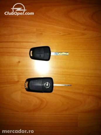

Salut eu am inchiderea centralizata ca in poza 1 dar doresc sa fac un upgrate la modelu din poza 2 care sunt pasi ce trebuie urmati si ce ar trebui sa schimb
Salut.
Primul pas ar fi sa schimbi masina. 😊
Cheia din prima poza e de Vectra B, iar cele din a doua poza sunt de Astra H.
Cam greu de combinat.
  • olandezu
  • Mesaje scrise: 67
  • Masina: Vectra 1996
  • Cont inregistrat: 08 Feb 2011
Eu tin sa te contrazic ... si pe vectra b2 sunt chei ca in poza 2
Sunt chinezarii. Nu gasesti pe original.
