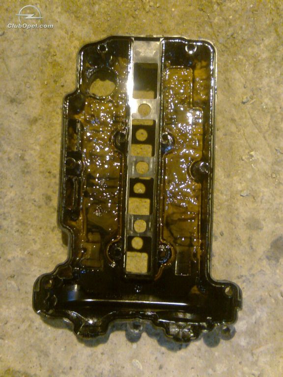

buna ziua, am facut si eu o belea...am vrut sa schimb uleiul si inainte de a l schimba am zis ca ar fi bine sa pun o solutie de curatare a motorului, flacon de 300ml de la liqui moly, am pus dupa 2 min am inceput sa aud un zgomot metalic in motor si s a aprins lampa la ulei, am oprit motorul desfacut ...dat drumul la ulei schimbat filtrul, schimbat uleiul,lampa tot aprinsa sta si motorul nu are ungere.
Am desfacut din nou locasul filtrului de ulei si am vazut ca uleiul il ridica din baia de ulei dar orificiul care duce mai departe uleiul filtrat (cel din mijloc adica interiorul filtrului)se pare ca este infundat (probabil) pt ca nu pare sa duca mai departe ulei si am incercat sa suflu cu aer comprimat dar nimic.
ceva idei...!? a mai patit cineva?
sa ma apuc si eu sa mi caut motor pe la dezmembrari!? se poate verifica daca este infundat si daca dau capacul la motor jos...? sau numai prin baia de ulei?
multumesc anticipat pt raspunsuri!

eu iti zic ce am facut eu... am mers la un mecanic (inginer mecanic iesit la pensie) mi a dat cutia de ulei jos, mi a desfundat filtrul ala (sorbul) din cutia de ulei, ca era infundat ff tare si mi a verificat daca motorul nu i afectat. Cu 200 lei am iesit tot. Am avut mare noroc ca nu era afectat motorul.
- dancuciureanu
- Moderator
- 16,457 mesaje
- din 26 Jun 2006
- Agila 2001 Z10XE + Z12XE
- Iasi
dancuciureanu
- Mesaje scrise: 16,457
Z10/12XE Z10/12/14XEP au o boala de a face depuneri gen nisip in motor, cauze schimb ulei la 30k, ulei slab, condens.
La tine acum e infundat cel putin sorbul din baie, deci baia jos si la curatat cu ea, nu circula DELOC ! Am avut caz la o schimbare distributie, curatat ca erau balauri in motor nu alta, nici dupa 15km blocat ax came de s-a invartit pinionul ca nu are pana. Iar desfacut si scos alti balauri din sorb, de unde mai ieseau nu stiu. In corpul filtrului ce nu era...supape gripate de jeg si resturi de filtru.
Ceva de genul asta :
Mai am una si nu o gasesc acum dar sigur e si pe forum cu sorb plin de 'nisip', depuneri zgrunturoase
Singurele metode de a scapa mai ieftin (nu demontezi prea mult) e sa cureti cat poti capac culbutori si sus la chiulasa, baie si sorb, corp filtru ulei, mers cu ulei de curatare. Exista ulei de curatare botezat high mileage sau clean.

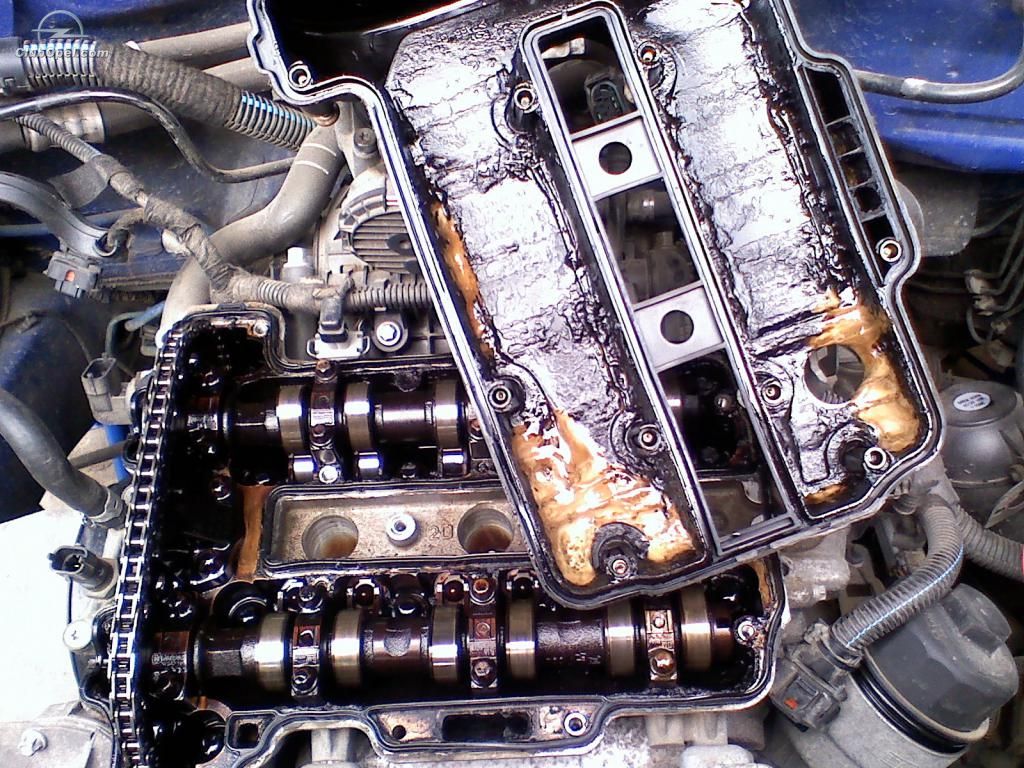

am reusit sa dau baia jos....si spre uimirea mea totul era curat si frumos fara depuneri, am dat din nou corpul filtrului jos si am curatat, si bineanteles capacul culbutori, acolo (atasez si foto) m am cam speriat de ce am vazut, am spalat si curatat frumos, si am suflat cu aer comprimat prin orificiul de ungere a lantului de distributie spre filtru am crezut eu, pt ca acolo era problema dinspre filtru nu pleca mai departe uleiul filtrat. am pus totul la loc, ulei nou, filtru nou si....totul functioneaza perfect , nici zgomotul metalic nu mai este si nici lampa ulei nu mai este aprinsa. multumesc mult pt. informatii, mi au facut munca mai usoarasi mai rapida!
PS. nu cred ca voi mai folosi solutie de spalare motor deacum inainte!!!
