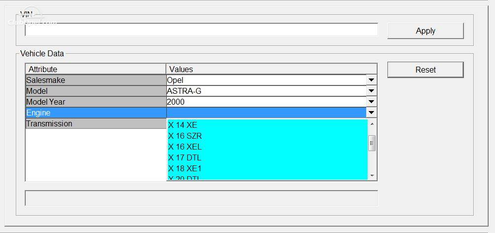

E Astra G?...ca in TIS nu apare motorizarea asta la Astra G/

Din 09.2000 e z16xe. OPE 578 bosch esi. curata clapeta si gaurile aferente, chiar si alea mici, clapeta si pe sub, nu numai ce se vede pe sus. curata egr si proba functionala. schimba filtrul de benzina, daca nu stii nimic de el. de bujii nu zici nimic, or fi si alea terminate, de filtrul aer, oare in ce stare e.
