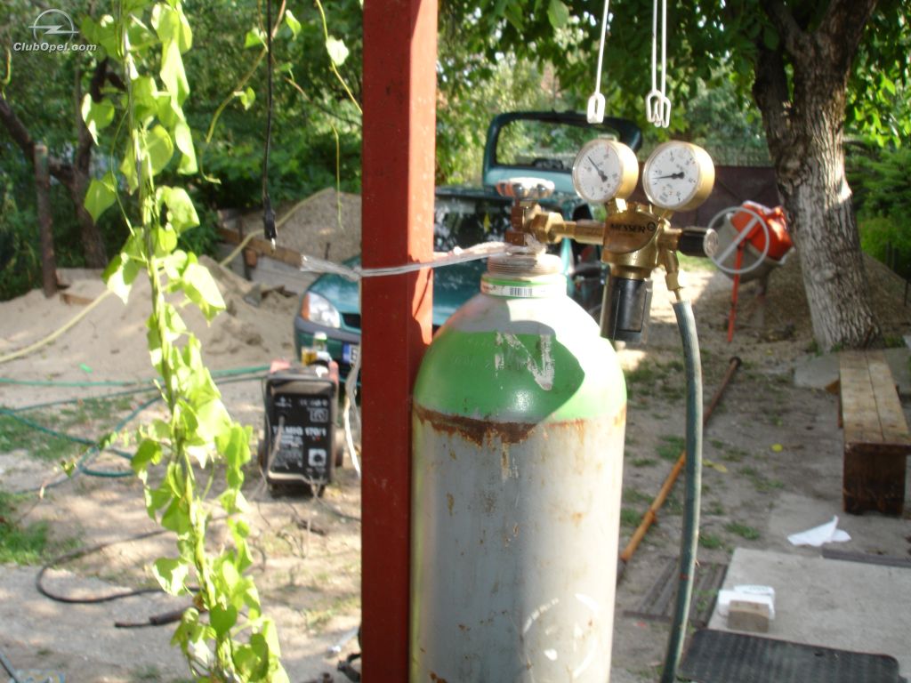

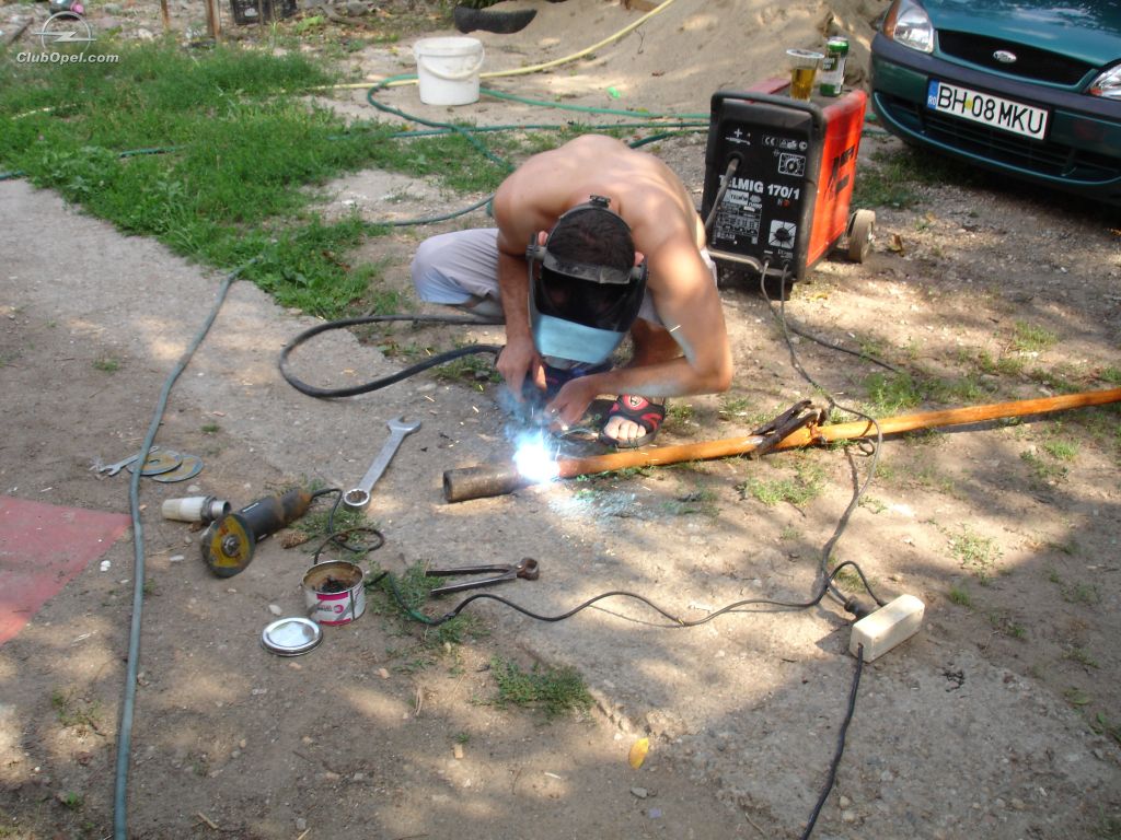

- flacara oxiacetilenica - 2 tuburi ( oxigen si acetilena) - flacara de putere calorica mare, excelenta pentru taiat ....in trecut , in lipsa de altceva s-a folosit si pentru tinichigerie auto avand dezavantajul ca ,,ardea,, tabla, zona fiind mult mai sensibila coroziunii ...si bine-inteles , marele dezavantaj , de supra incalzire a unei zone mult prea mari fatza de cea de lucru ceea ce ducea la deformarea tablelor.
- sudura MIG-MAG ....implica sudura in mediu protejat de un gaz inert ( argon si/sau CO2 ) cu adaos de material ( automat sau manual) ...incalzire stricta si rapida a zonei vizate, rezistenta marita , fara oxizi ( zgura) , deformare minima a materialului, durabilitate in timp.
tubul cu CO-ARGON
realizand ceva home-made
