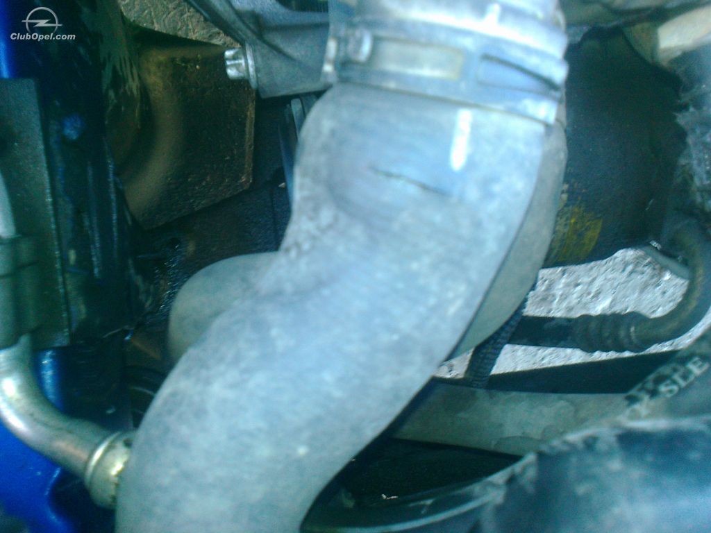

Salutare.Am si eu o problema....Azi cand am ajuns acasa am vazut pe bara din fata si pe drumul pe unde am venit urme de apa.Deschid repede capota si observ ca un furtun e spart.Mai exact cel ce intra din radiator in pompa de apa sus.Norocul meu a fost ca acel furtun sa spart la vreo 20 m de casa(am luat`o dupa urmele de apa ca sa vad exact unde s`a spart).Sper sa un fi distrus si altceva.E posibil sa se fi spart din cauza ca a imbatranit sau pompa de apa sa fie defecta?Acum cateva zile am observat ca nivelul lichidului de racire scazuse dar am mai patit chestia asta si vara trecuta atunci am completat atunci si nu am mai avut probleme.O sa pun si pozele cu furtunul in cauza.Stiti daca il gasesc doar la reprezentata sau la orice magazin de piese auto?Si antigel de care sa folosesc?pana acum am avut in masina antigel de culoare portocalie..

Cred ca nu este pompa de vina, ci numai imbatrinirea cauciucului. Furtun gasesti la magazin specializat OPEL, iar ca antigel este bun pe cel care l-ai folosit pânã acum combinat cu apã distilatã 50%-50%

furtun gasesti la orice magazin de piese auto sau la dezmembrari ca stiu ca sunt destul de scumpe astea! Antigel sa folosesti fara silicati! Temperatura apei o urmaresti? La cat a crescut?

mereu a stat exact pe mijloc!la 90 de grade...o sa caut zilele astea furtun.Mersi pentru ajutor!
