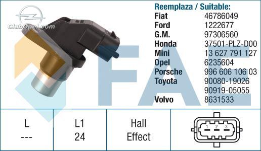

aly934 a scris:coduri de eroare ECN007071,ECN210870,ECN050071,ECN05007F,ECN000275,ECN000256,ECN050056,ECN02365A e ceva grav? 😢(...dupa ce s-a oprit p strada am incercat cu spray d pornire si tot nu a vrut:|😐... :help:
daca s-a oprit in mers,poate fi de vina senzorul de turatie,asa arata in catalogul masinii mele,z17dth,desi pe www.serviceopel.ro este cu un cablu atasat:
asa arata intr-un catalog pe www.serviceopel.ro
cauta si tu la un magazin de piese,si vezi cum arata pentru masina ta.
Dar parerea mea este ca oprirea in mers,se datoreaza senzorului de turatie.
daca ai noutati sa ne anunti si pe noi,si mie mi-sa oprit de 2 ori in mers,timp de o secunda,dar de atunci nu am mai avut probleme.
