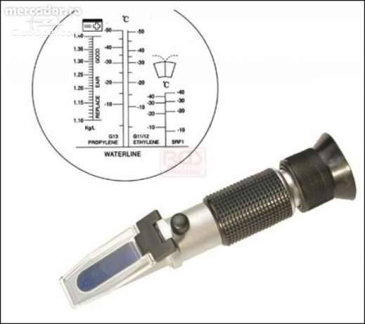

uite cu ce se poate masura
=densimetru pentru amatori
=refactometru pentru service
cu cel deal-2lea se poate masura antigel etilengilcol,propilenglicol
acid de baterie
solutia de spalat parbriz

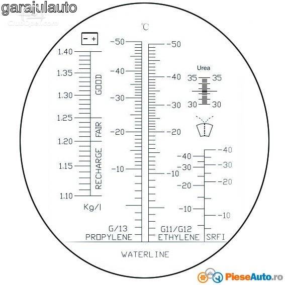

o poza mai clara
