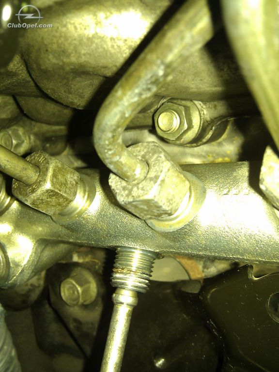

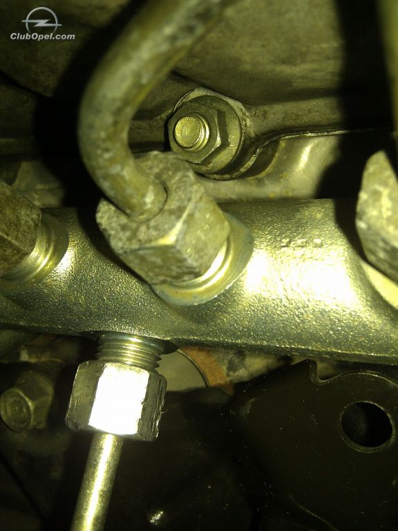

Weekend-ul ce-a trecut m-am apucat de treaba (demontat clapeta-egr-admisie). Totul a decurs conform planurilor. Montat la loc dat cheie dupa vreo 5 automate porneste. Las la relanti totul ok motorul se auzea frumos.
Bucuros ma duc sa-i fac un interior-exterior. Cand ajung la spalatorie (distanta 1.5km) mirosea a motorina. Ma uit in urma mea... dara de motorina. (Va dati seama cum mi-a pierit bucuria) Deschid capota putin fum (m-am panicat) ajunsese pe evacuare si de acolo fumul.
Am tractat-o acasa (nu mi-a placut ideea cu fumul).
Am analizat problema si am vazut ca se prelingea de pe filetul conductei care alimenteaza rampa comuna.
Satul de bibileala si cu nervii intinsi la maxim ma apuc iar de demontat. Am asezat-o in fel si chip, fel si fel de variante, dar am observat ca pozitia ei nu e perfect perpendiculara cu intrarea in rampa.
Am desfacut-o si din pompa sa-i reglez unghiul, dar nu vrea. Daca e sa ma gandesc altfel, nici conductele de la injectoare nu vin perfect pe locas, dar cand se strange piulita e sfant. Dracia aia efectiv nu vrea sa se etanseze acolo.
Am incercat montarea ei pe rampa fixata in injectoare intai, apoi cu rampa slabita din toate punctele (in speranta ca se aseaza). E drept curge mai putin dar curge, mai ales cand face presiune mare (in sarcina).
Stiu ca totul se putea spune in mai putine cuvinte, dar am vrut sa va povestesc patania mea in speranta ca ma mai eliberez de draci.
Acum umil va intreb 😊 Exista vreo probabilitate sa nimeresc pozitia ideeala? Fac ceva gresit?
Ma gandesc sa cumpar o alta conducta... are rost? Posibil sa nu mai etanseze asta bine?
M-am uitat la capul conductei si e ok nu e deteriorat, stramb, denivelat. Pe filetul de pe rampa mai raman cam 3 spire, ma uitatam ca la injector raman 2 spire necuprinse de piulita.
Astept sfaturi si sugestii, eventual daca a mai trecut cineva prin astfel de situatii sau are experienta cu astfel de sisteme, raman dator.
Multumesc anticipat!

Ai verificat piulita sa calce bine pe filet? Din ce vad eu in poze ai niste urme ciudate pe ea, care nu arata ca strangerea s-ar fii realizat cu o cheie, ci mai degraba cu un patent sau alt dispozitiv. Strangerea teoretic ar trebuii sa se faca cu o cheie dinamometrica, iar raportul de strangere sa fie de 10NM(asa imi aduc aminte sa fii citit, sper sa nu gresesc) ca sa nu se sficuiasca filetul sau conducta.

Dat fiind faptul ca spatiul e ingust acolo a mai sarit cheia de pe piulita sau in anumite cazuri nefiind un unghi bun nu intra chiar pe locas. In schimb operatiunea a fost facuta cu cheia de 17, nu cu patentul.
Cat despre cheie dinamometrica stiu ca e esential sa ai asa ceva insa dinamometric sau nedinamometric la injectoare si pompa nu curge 😐. Nu neg importanta cheii dinamometrice, dar acolo pun pe seama unui unghi ceva care nu permite etansarea corecta.
Da piulita intra lejer pe filet stransa la mana apoi la cheie mai merge strans cam o jumatate sau 3/4 din spira.
Am vazut ca la mine pe filetul de pe rampa sunt niste urme de murdarie sau pasta acum nu stiu ce sa cred. Se pune pastra de blocare sau de etansat?
Nu vad rostul din moment ce in alte locuri nu a fost pus. Doar daca au fost ceva probleme din fabrica.
Daca ar putea cumva cineva sa fac o poza acolo la cineva care nu a fost desfacut sa vad cate spire de filet ar trebui sa mai ramana. Macar sa-mi fac o idee daca nu se infileteaza cat trebuie.
Multumesc!
