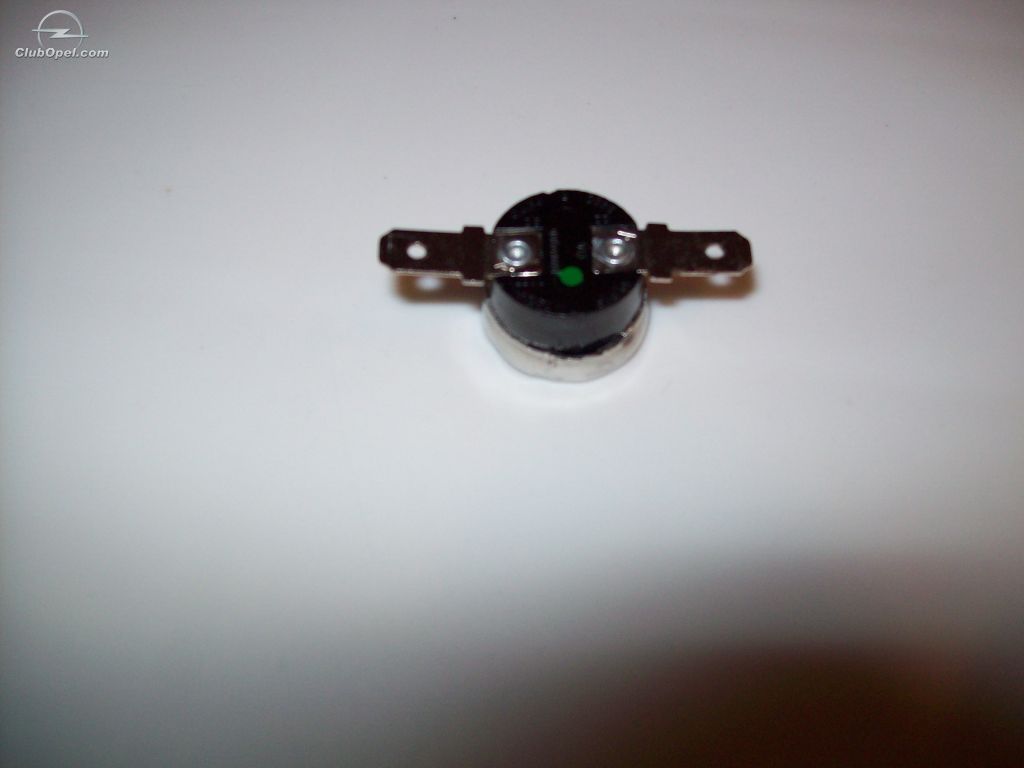

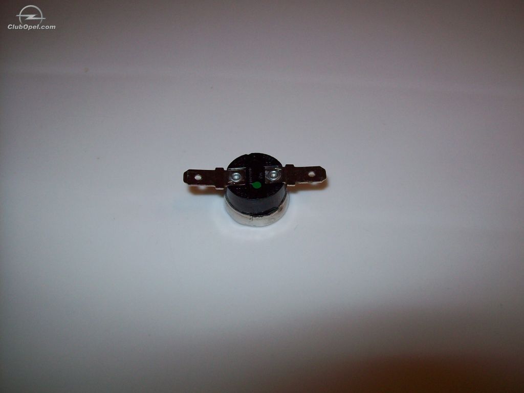

Eu am desfacut scaunul soferului , constatare fire ,, termostat bimetal,, rupte si acesta nu mai inchide contactul
din pacate este greu de gasit pentru ca temperatura de lucru este de 36*, am ramas sa il inlocuiesc cu un tranzistor etc.
cred ca si sezutul si spatarul are cate un termostat daca miaduc aminte bine

M-am uitat un pic pe schema electrica si este un singur termostat , cum de iti merge doar spatarul ? si rezistentele sunt inseriate
termostatul care l-am scos este undeva la mijlocul sezutului aproximativ 5cm (intr-o gaura in burete)din spate spre fata

Termostat e doar in sezut. Spatarul e inseriat cu sezutul. Daca merge doar spatarul, inseamna ca cineva a modificat ceva pe acolo si nu e bine ce a facut (doar daca nu a inseriat cele doua spatare 😂 ).
Se gasesc kit-uri de rezistente si se inlocuiesc (eu asa am facut - multumesc @Superdragos). E un pic de munca si migala 😠, dar merge 😎 .
