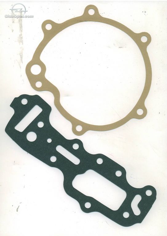

Atasat pun pentru cei interesati garnitura de la pompa de apa si de la capacu de distributie scanata in marime naturala.
Se pot confectiona relativ usor.
