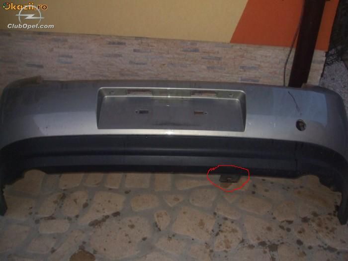

Salutare,
De ceva timp atarna in spate la bara jos la fusta in partea dreapta o ureche de plastic patrata, m-am uitat pe dedesubt, practic ea nu prea isi are nici un rost, dar pana acum nu atarna asa, cred ca statea la 90 grade in interior, nu se prinde pe nicaieri, la ce foloseste? Cred ca a avut si in stanga, dar nu mai este.

Nu cred ca are nici o legatura, pe acolo nu trece nici o conducta, este bara spate, jos la fusta neagra de la bara. Intre timp am gasit o poza si am incercuit clema cu pricina.

Ai defapt 2 urechi. Acestea se prind de armatura barii spate pentru a fixa mai bine in loc "fusta" din spate(bucata neagra de plastic din poza ta). Acum sincer nu stiu in ce conditii se afla "fusta" ta spate. Bara din poza e a ta sau e doar cu titlu informativ? Vezi ca trebuie sa ai 2 urechi. Sunt usor de prins de armatura numai ca trebuie sa bagi putin capul sub masina ca sa vezi unde se prind acestea de armatura.

Poza este cu titlu informativ, eu m-am bagat pe dedesubt dar nu am vazut unde s-ar prinde acea ureche, cea din stanga intr-adevar e fixata dar asta din dreapta nu am unde, se putea rupe ceva pe acolo? Am sa ma mai uit odata mai atent.

Dupa o privire ma atenta am observat ca intr-adevar urechea aceea de plastic trebuia sa se prinda de o piesa de plastic care face legatura intre ea si armatura de fier, la mine pe stanga exista piesa asta dar urechea rupta iar pe dreapta lipseste piesa si exista urechea.
Deci s-a lamurit problema se poate inchide topicul, multumesc teo1985 pentru lamurire.
