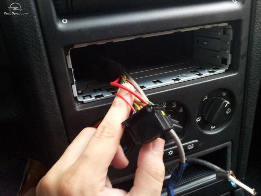

Salutare, iata procedura:
1) Se extrage playerul, se scot mufele (mufa iso si antena);
2) Se identifica firele corespunzatoare pinilor incercuiti din imagine:
3) Dupa identificare, ar trebui sa constati ca ai ales aceste doua fire (ambele rosii, unul mai gros, altul mai subtire):
4) Cele doua fire se taie, cat mai aproape de mufa (sa spunem la 1-1,5 cm de mufa, pentru a lasa totusi o "codita" care sa permita si operatiunile de lipire). Dupa aceasta, le indepartezi izolatia (preferabil cu un wire trimmer), pe o lungime de maximum 0,5 cm;
5) Recomand cu caldura lipirea firelor cu pistolul/ciocanul de lipit si fludor, nu "rasucirea" lor. Vei avea nevoie de o sursa de 220V alternativ. Optiuni: un invertor conectat la baterie, sau, daca stai la curte, sau, chiar si la bloc, daca etajul si locul de parcare iti permite, un prelungitor scos pe geam;
6) Lipiturile vor trebui izolate. Pentru asta iti trebuie cate o bucata cam de 5 cm de banda izolatoare. Eu am facut rost de la un amic de niste mansoane speciale de izolare care se introduc pe fir, inaintea lipirii, apoi se pozitioneaza deasupra lipiturii, dupa care se "parlesc" nitel cu bricheta. De la caldura, mansoanele se contracta puternic si fac cea mai buna izolatie posibila.
Si gata, problema e rezolvata ! Succes !

cyber a scris:le lipesc pe cele doua rosii si in ce mufa le pun inapoi?
Pai nu le scoti efectiv din mufa, deci nu trebuie sa le bagi inapoi 😊 Doar le sectionezi pe fiecare si le lipesti incrucisat. Practic, tai si firul gros, si cel subtire, apoi lipesti firul gros care vine din "adancurile bordului" pe firul subtire care se duce in mufa si, viceversa, firul subtire din adancuri, pe firul gros din mufa. Izolezi, si gata.
@Lovrin: E sensibil mai dificil de facut ce zici tu. mufa iso care iese din player (mufa iso tata), corespunde, in interiorul playerului, in niste picioruse lipite direct pe placa de baza. Sunt mici, fragile si deloc maleabile. in nici un caz nu pot fi taiate si lipite incrucisat cu aceeasi usurinta, acolo chiar iti trebuie un specialist, cu experienta in lipituri migaloase, plus scule adecvate.
Oricum, daca doresti, vreodata, sa montezi player original (ceea ce n-as prea crede), e simplu, dezizolezi lipitura, o sectionezi, relipesti firele in felul in care erau initial (subtire la subtire si gros la gros), reizolezi si aia e.
P.S.: toata lumea zice aici de firul galben si firul rosu. Subliniez: in cazul meu a fost vorba de doua fire rosii, de grosimi diferite (cum puteti vedea in poza). Nu vreau sa contrazic pe nimeni, probabil sunt diverse scheme, in functie de modelul exact, an de fabricatie etc, dar dau totusi un sfat: nu taiati firele pe baza de zvonuri ! folositi un multimetru si masurati tensiunile inainte cu manutzele voastre, cu contactul si fara contact, apoi mai masurati o data ca sa fiti siguri, apoi fumati o tigara, daca sunteti fumatori, sau beti un suc, daca nu, apoi mai masurati o data, ca sa fiti 100% siguri si abia apoi treceti la taiat fire !
P.P.S.: la etapa de masurat fire, inarmati-va cu o siguranta de 20A de rezerva, sunt destul de multe sanse ca o veti arde pe cea deja instalata pe masina 😊 Iar daca nu o ardeti, oricum e bine sa aveti o siguranta de rezerva in torpedou.
