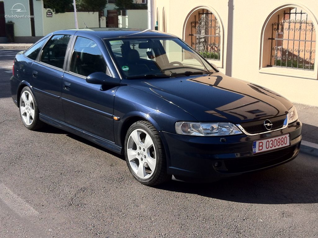

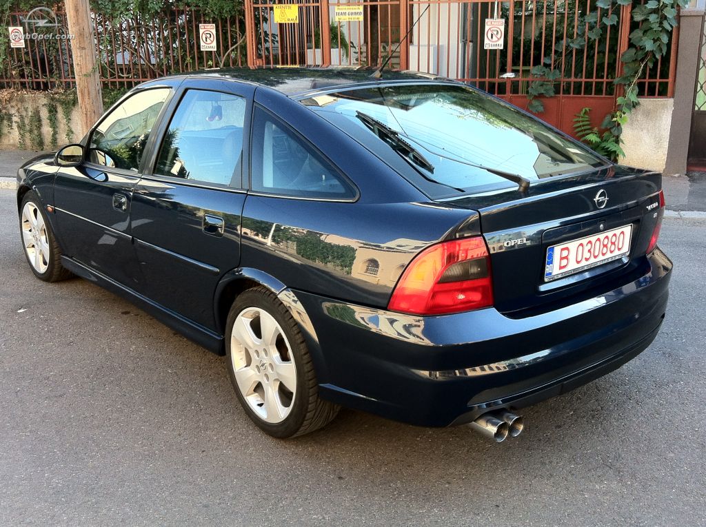

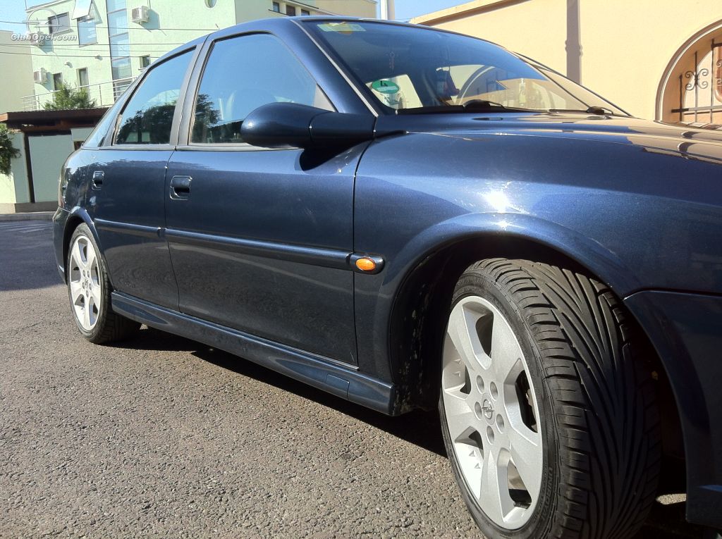

vad ca pe clubu asa este forte putina lume care te ajuta ,iar ceilalti le place sa faca misto si sa sufere de omeni atotstiutori
va rog frumos daca puteti sa ajutati bine daca nu stati in banca voastra si beti bere si mancati seminte.
asta este masina care vreau sa stiu ce dimensiune are intre prezoane?
multumesc persoanelor care posteaza ce trebuie nu baliverne si se contrazic ca aia de gradinita!1

Masina este Vectra B2 Sport Hatchback.
Jantele sunt P24 7Jx17 5x110 si s-au montat pe Vectra intre 01/2001-01/2002.
Poti pune de iarna si pe 15 , jante de tabla 5x110 6J ET49 cu anvelope 195/65R15.
Daca raspunsurile colegilor nu-s bune atunci ionutcatalin93 ti-a dat cea mai buna informatie din acest topic. 😊
cangri tu stii cel putin ce masina ai si ceea ce poate 😎
