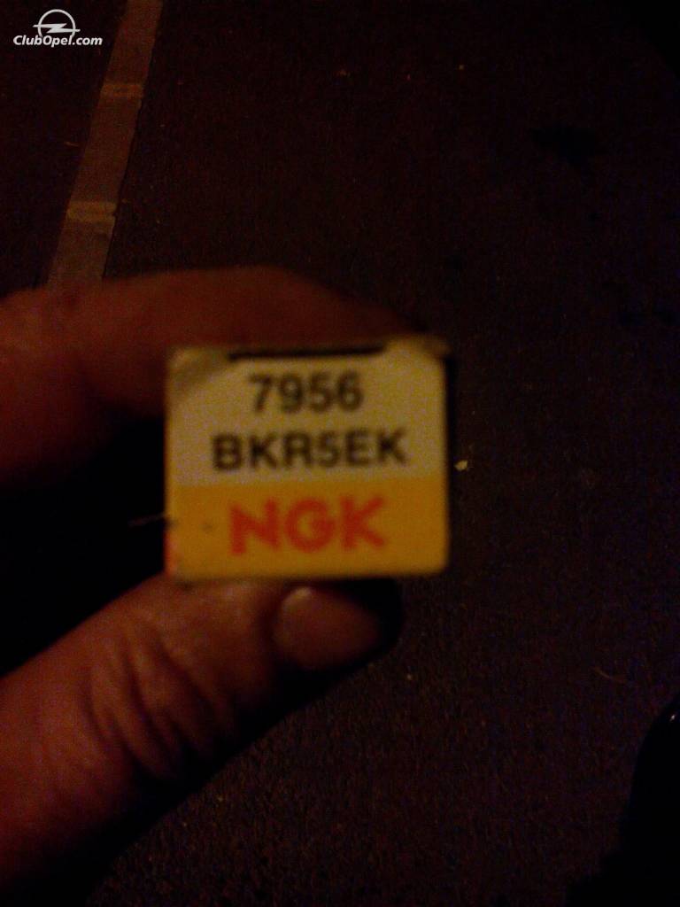

si eu tot acelasi model de ngk am \avut.....Eu am si gpl si le termina putin mai \repede ..la inceput mergeau super dar dupa 8000-10000km daca accelerez tare are momente cand are niste goluri scurte cu pauze mici
Daca n-aveam gpl cred ca erau foarte bune!
Pana la urma am luat beru z74 (dupa cod de original) ,sunt ieftine si oricum trebuie sa le schimb mai \des..poate pana pun niste bujii de gpl bune..nici nu stiu daca se merita,poate stie cineva!
Multumesc tututor de sfaturi!

În carte scrie doar ngk și bosch(nu știu codurile acum) în 2013 nu am știut și un mecanic mi-a pus beru cu care a funcționat motorul pânã în vara asta(50k km), când am avut ghinionul sã crape 3-4mm din ceramica bujiei 1. A fãcut jihad în cilindrul 1 și am schimbat motorul. (S-a întâmplat la un drum lung, dupã 1100km parcurși.) Atenție la ce bujii recomanda fabricantul motorului și ce bujii puneți. Eu am pãțit și voi povesti tuturor despre ghinionul meu. Baftã!
