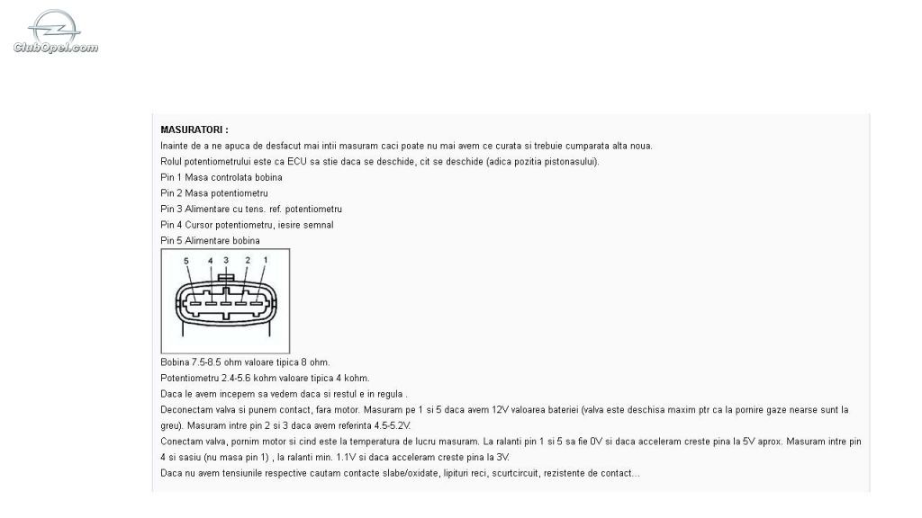

Multumesc pentru sfat, chiar maine am sa incerc sa fac aceste masuratori si voi reveni cu un raspuns.
Am facut si testul cu agrafa si imi da eroarea: 1405 Exhaust Gas Re-circulation (EGR) valve
P.S.: Am fost si la Service OPEL si tot asa au spus si cei de acolo ca trebuie sa schimb supapa EGR, dar am sa fac si eu aceste masuratori ca nu mai am incredere in service-uri.

Am facut masuratorile si am avut urmatoarele rezultate:
Bobina 9 ohm
Potentiometru 4,9 kohm
Intre pin 1 si 5 fara motor 0V
Intre pin 2 si 3 fara motor 4,9V
Intre pin 1 si 5 cu motor 0V
Am mai masurat intre pinul 1 si pinul 2, intre pinul 1 si pinul 3 si intre pinul 1 si pinul 4 si la toate masuratorile am 12V.
Acum trebuie sa verific cablurile care vin la electrventilul EGR si daca ele sunt ok va trebui sa merg le ECU.
Voi reveni cu detalii.
Multumesc pentru sfat!

Am verificat instalatia electrica, am verificat ECU vizual, nu pare sa aiba lipituri reci.
Am verificat si intre pinul 4 si sasiu 0V la relanti, 0V cand accelerez.
Voi demonta electroventilul si ii pun mufa sa vad daca se misca, fara motor, cu motorul rece, apoi la relanti si la temperatura de lucru.
