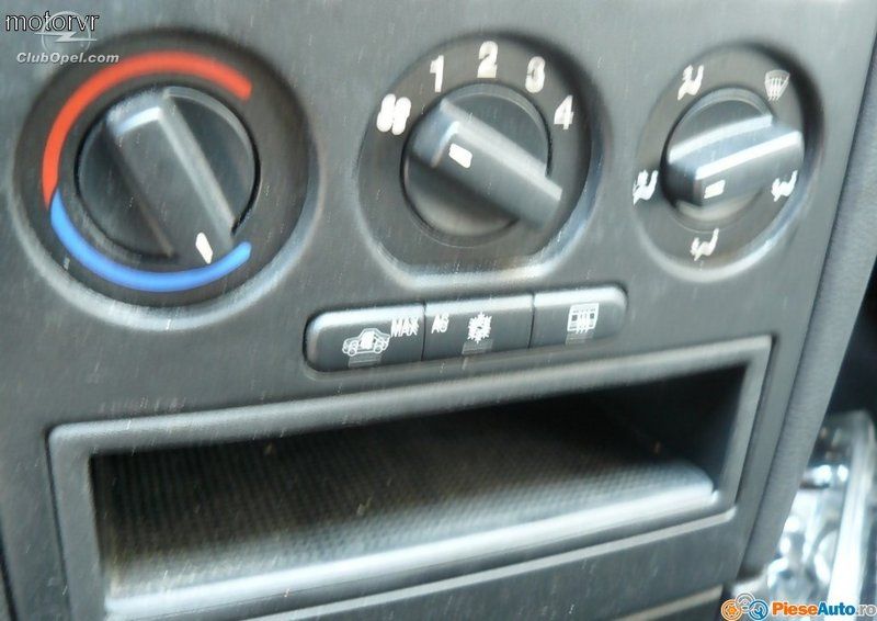

pune butonul de reglaj trepte ventilator in pozitia 2.
trage tare spre tine
o sa ai surpriza sa iti iasa buton
sub buton o sa vezi un beculet.
scoate-l si inlocuiestel. o sa ai nevoie de o penseta.
oui la loc butonul si toate bune.
rabanne2013 a scris:Buna seara
Sora mea mea are un opel astra 1.2 anul 2001 si de cand a cumparat masina nu ii merge becurile de unde este reglajul ventilatorlui, caldura cald/rece si celalalt buton unde doresti sa mearga aer parbriz picioare....Care ar fi cauza? Vreo siguranta?
