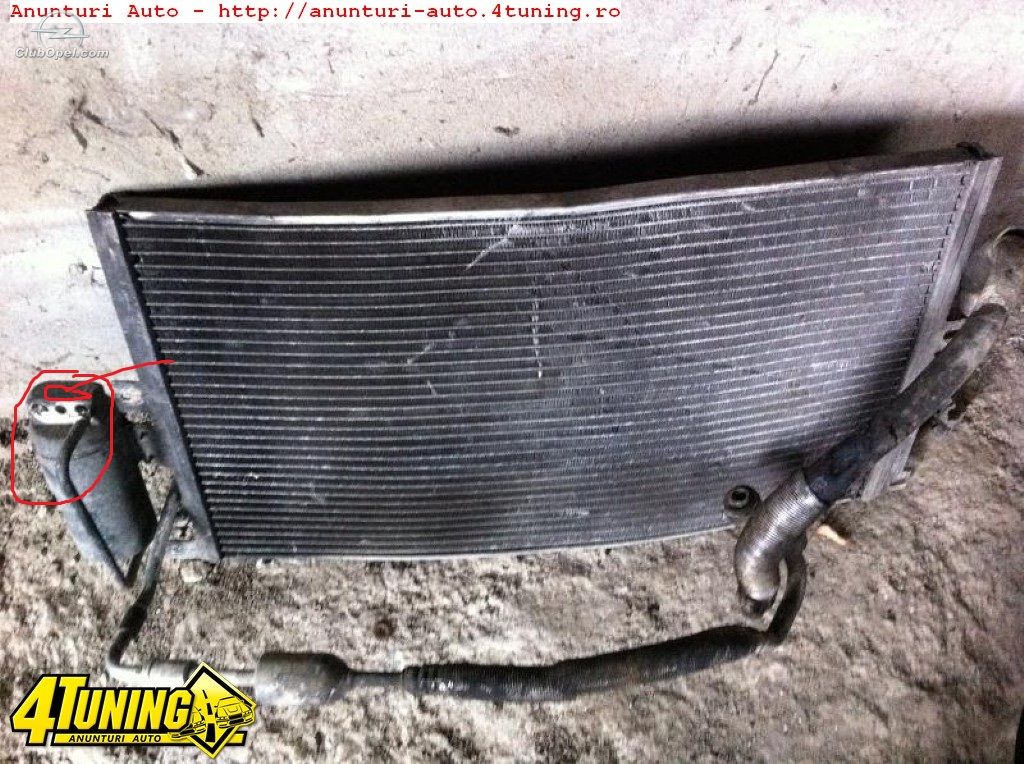

am o problema asemanatoare..numai ca eu am lipsa o bucata dintr-o conducta de la butelie..... s-a rupt fiindca mi se misca radiatorul si nu gasesc separat acea conducta (este o teava de aproximativ 30 cm maxim ) nu am gasit-o pe niciunde.Peste tot pe unde am cautat tevile vin cu acel guler prinse si nu se pot desparti . Am un vectra b y20dth .
Daca gasesc o poza cu ea o sa adaug .
Ultima modificare făcută de simplueu11 la Joi 05 Jul, 2012 1:21 am
  • simplueu11
  • Mesaje scrise: 155
  • Locatie: Mehedinti
  • Masina: Vectra 2001 y20dth
  • Cont inregistrat: 24 Mar 2012
Am revenit . Mie imi lipseste acea conducta ca in imaginea data .
