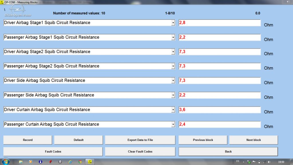

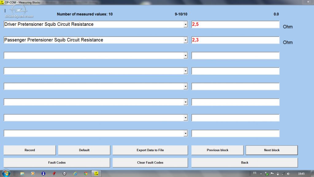

ma lamureste si pe mine cineva care trebuie sa fie valoarea normala a rezistentei airbagului ? de ce unele au 2.3 si altele 7.2 ?
si ce sa inteleg din valorile citite pe masina mea ?
multumesc

Te uiti in TIS sa vezi cat trebuie sa fie.Ele au o marja de valoare.Iar acestea apar datorita mufelor, e.t.c.

aproximativ 2.3.

sa inteleg ca cele cu valori de 7.3 sunt sau sarite sau dezactivate ?...
am luat masina de la un neamt care avea copil mic ... sa fi cerut dezactivarea pe partea pasagerului ca optiune cind a cumparat-o ? s-ar putea re-activa ? cu op-com vad ca nu se poate ...
multumesc

Comparand cu valorile de la masina mea, 7.3 ohmi trebuie sa ai doar la airbag-ul din volan si cel de la pasager, pentru treapata a doua(stage 2). Din poze iti apar ca si cele cortina si din scaun de pe partea stanga au aceeasi valoare. Verifica sa n-ai rezistente puse in locul lor. E posibil ca masina sa fii suferit un accident. 😢
