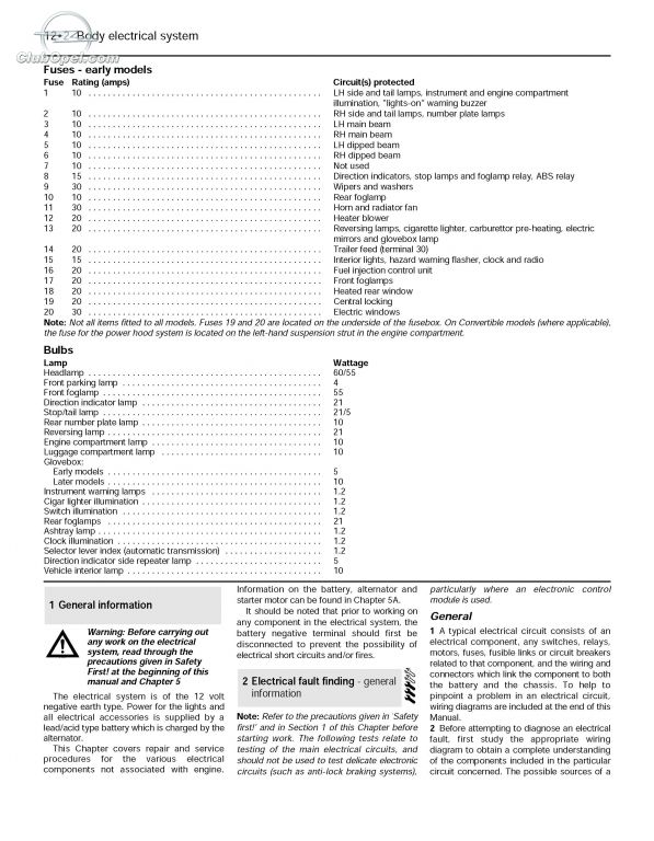

1. In momentul in care aprind faza scurta sau faza lunga nu mai imi merge semnalizarea, mai exat semnal stanga merge dar cu o cadenta foarte mica, iar dreapta nu merge deloc, se aprinde martorul in bord dar afara... nimic.
2. Ieri am pornit stergatoarele si au mers de 2 ori au coborat si nu s-au mai ridicat sub nici un chip, si nici nu se aude nimic cand ridic de maneta.
3. Imi picura apa pe pedale mai precis intre frana si ambreaj si imi picura pe stalpul din dreapta fata apa se umezeste mocheta incepand de la bord in jos.

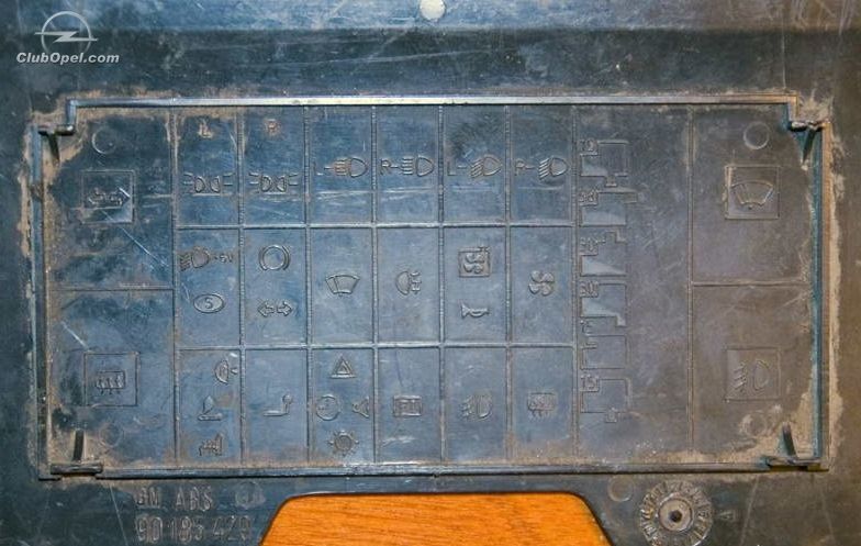

4. As dori daca se poate o poza sau o schema cu sigurantele pentru ca eu acel panou nu il am(asa am cumparato) si a umbat acolo un Nea' ca nici panoul nu sta cum trebuie sa stea sta sprijinit de bord, am incercat sa ma uit la releul de la stergator si cand am tras de releu a iesit capacul de plastic si restul a rams inauntru.

4. - miine o sa pozez capacul de la sigurante. Pina atunci :

Uite si o poza a capacului gasita pe net :
Cind ajung acasa o sa compar cu al meu, dar nu cred ca sint diferente.

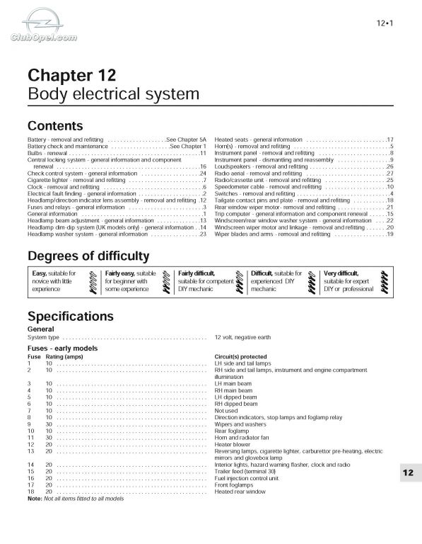

daca ai chef de munca trimitemi PM cu adresa ta de mail si eu iti trimit un service manual de sute de pagini pentru kadett , cu ajutorulul Google ului si respectivului manual (care din pacate e in limba engleza sau germana nu mai stiu ) si cu putina bunavointa iti poti repara singur masina 😊
