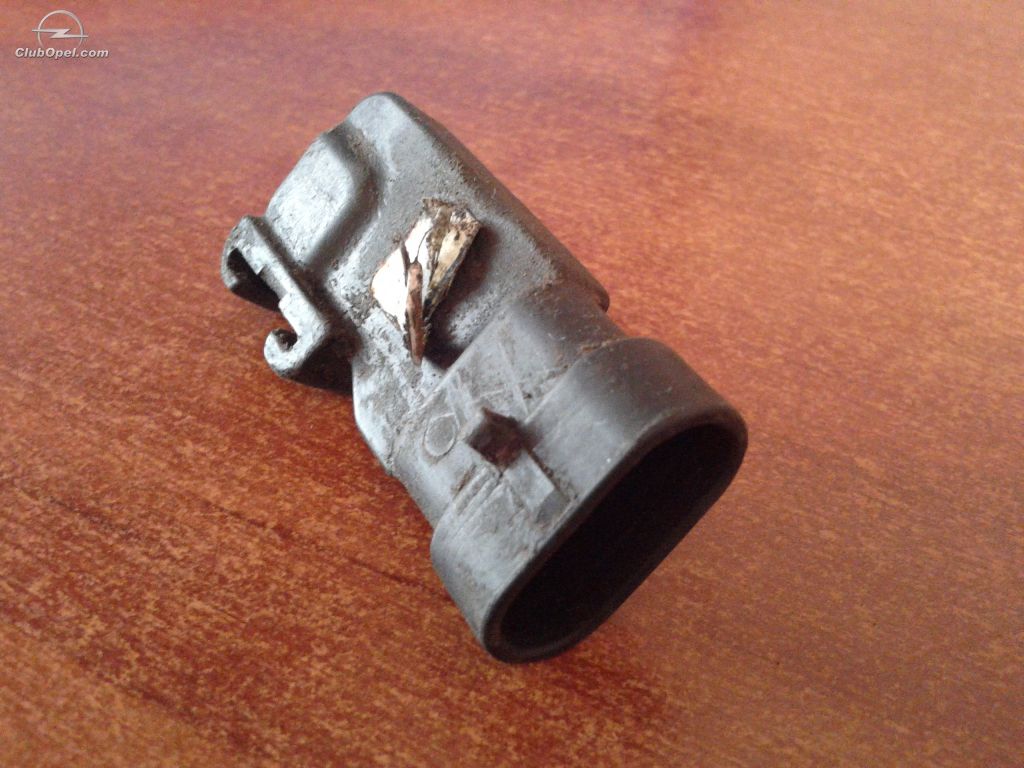

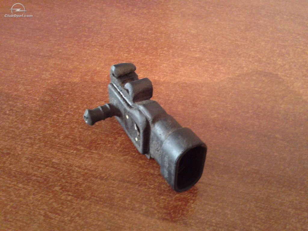

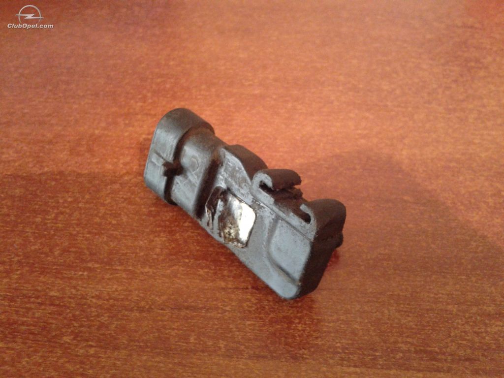

Am o Astra G ,Y 17 DT si am gasit deasupra planetarei din dreapta un senzor ca cel de pe galeria de admisie, care are legatura cu turbina,si nu stiu unde ar trebui montat .Nu se vede codul in totalitate ( 162586 si restul nu se mai vede) .Poate cineva sa ma ajute cu un sfat?

Singurul senzor la care ma pot gandi ca ar semana, si unu intradevar e pe galeria de admisie 0 cel care masoaea presiunea din galerie , ar fie cel de presiune barometrica, care coboara undeva jos in spatele motorului prin zona pompei de motorina si are un suport in care sta! Altul nu imi vine in minte! O poza ar fi binevenita, pt elucidarea lui! Bafta!

Da, asta e! Asta are un suport pe langa calc de injectie! Masoara presiunea barometrica!

Acest senzor citeste presiunea barometrica din atmosfera sau din instalatia masini. Masina cu cheie din bord sa fie aprinsa din cauza lui sau sa aiba alta problema. Dupa forma acest senzor ar trebui bagat undeva , intrebarea mea e unde ?

Nu colegu, el are o mufa in care vine cuplat, si are un mic suport metalic in care sta! E un pic mai greu de vazut de sus, cel mai bine de sub masina! Si da, daca e scos, e clar ca iti da eroare in bord!
