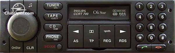

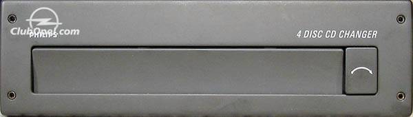

Buna ziua lume,
Dupa vreo 6 ani de cand am Zafira, zilele trecute am descoperit ca am o magazie de CD-uri Philips pentru 4 discuri sub scaunul din dreapta. Radiocasetofonul este CCRT 700 si am pastrat codul de deblocare, insa cum nu stiam de magazie, n-am dat importanta si nu-l mai gasesc.
Ma poate ajuta cineva sa deblochez / decodez magazia de CD-uri?
Si inca ceva, stiti ce formate citeste, mp3 sau trackuri?
Multumesc.
