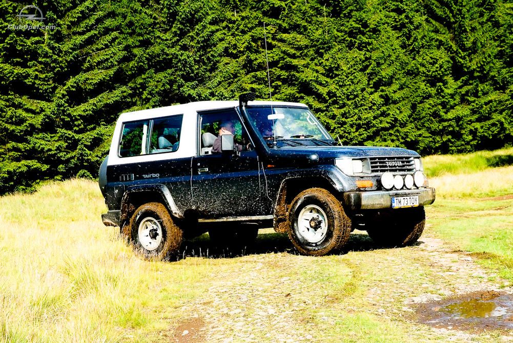

Toyota Landcruiser LJ73

@alexx_gan: sunt foarte rare (in stare buna, nemuncite in teren), este non-euro deci inmatricularea pe Romania este imposibila (cel putin ptr mine), iar inmatricularea in Bulgaria nu ma "coafeaza".
"Fata" mea e impecabila, a fost intretinuta ca la carte, era inmatriculata deja pe Romania (cu taxa de inmatriculare platita), am mai bagat ceva bani in ea deja.... si...e a mea si am promis sa o las la fica-mea mostenire 😳
