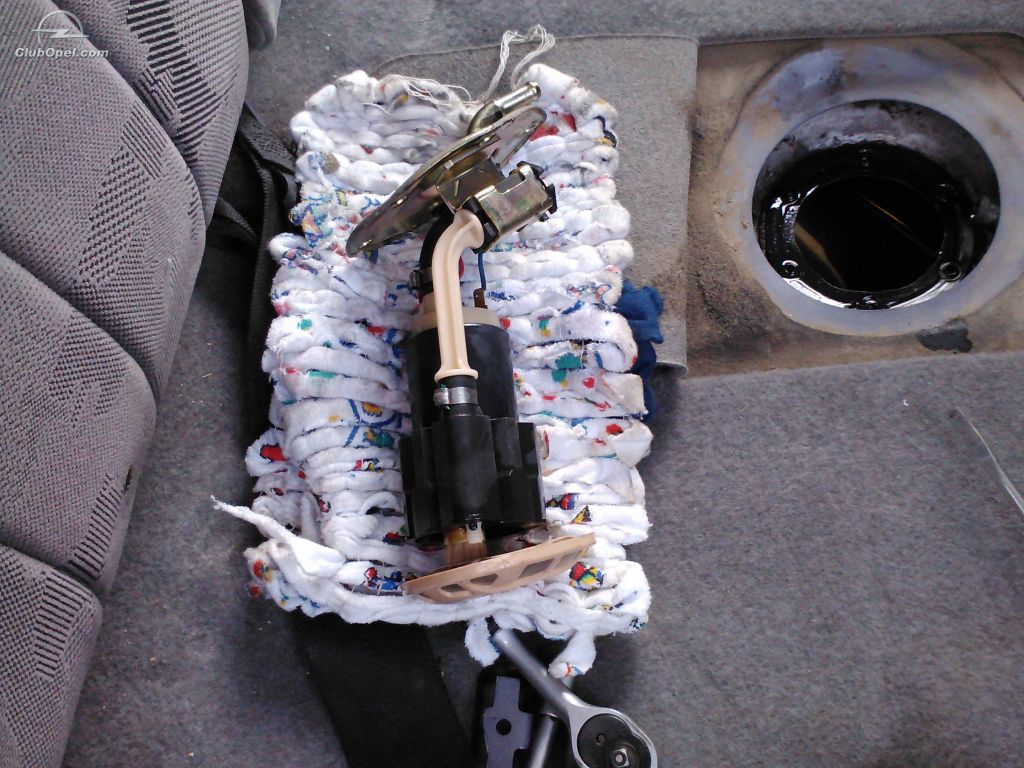

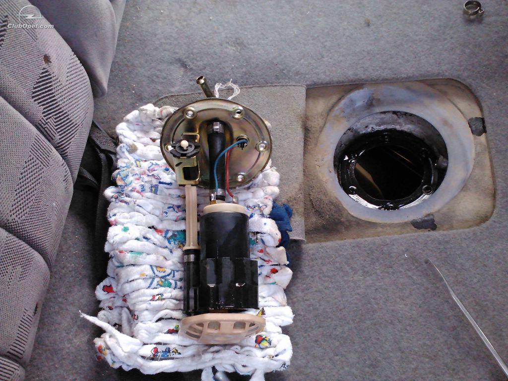

simptome:
... am oprit la semafor, s-a oprit si motorul; s-a facut "verde" am dat la cheie si ... nu a mai pornit; noroc ca am fost primul (si viram la stanga), am impins-o pana la parcare si de acolo am luat-o remorcata;
depistare defect:
am citit pe club opel si asa am ajuns la pompa de benzina - era blocat rotorul (am bagat o surubelnita subtire pe stutul de absorbtie si am miscat putin, am alimentat-o direct de la baterie - atentie, mai tasneste putina benzina pe voi - am schimbat de cateva ori sensul de rotatie, prin schimbarea polaritatii); am pus-o pe masina, am facut cateva ture si a mers;
rezolvare:
la sfatul colegilor (si mai ales al celui de la auto) am laut alta pompa de la dezmembrari (80 ron) si vad ca merge fara probleme; am gasit si pompe noi, la magazin, la preturi de 90, 140, 250, 400 ron dar am preferat sa merg pe SH;

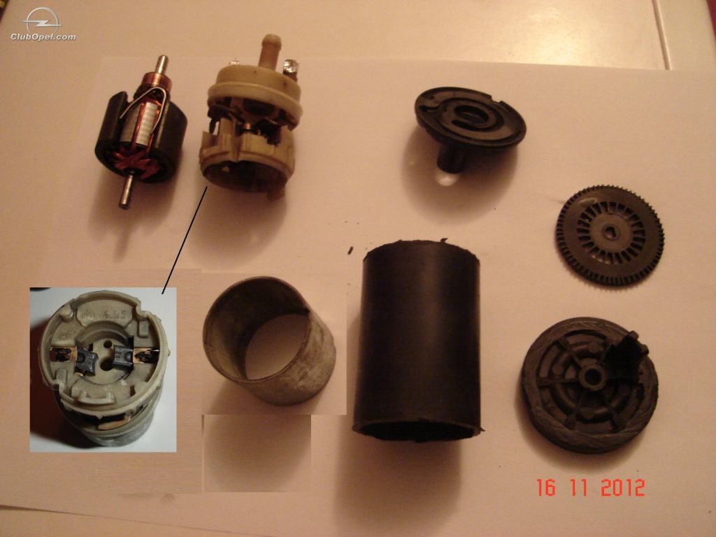

in imagine este pompa veche pe care am dezmembrat-o; ce am constatat la ea era faptul ca lamelele colectorului nu mai erau netede si prezentatu asperitati, care ar putea fi una din cauzele blocarii rotorului

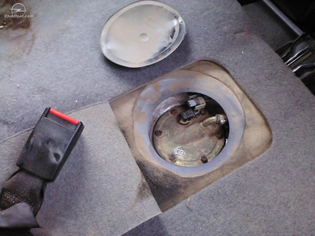

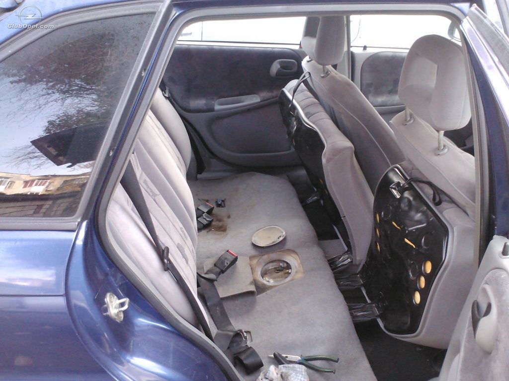

... revin cu foto - unde este localizata pompa benzina la opel astra f-cc
Cauta si vei gasi!
